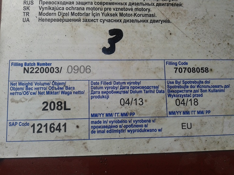

Идентифицировать ее по внешнему виду достаточно сложно, так как полиграфии на этикетках не имеется (это не магазинная фасовка).
Заключение о том, что масло поддельное, было сделано после запроса сертификата анализа (даты розлива отличались на несколько месяцев), лабораторный анализ это подтвердил.
Фото для общего развития:
@HHHJ, Вы представитель Mobil?
@HHHJ, а чего там запрашивать? N22 - февраль 2012 г. А дата стоит 04/13. Все и так понятно.
Это, к сожалегию, нам понятно, а многие ориентируются только лишь на цену.
