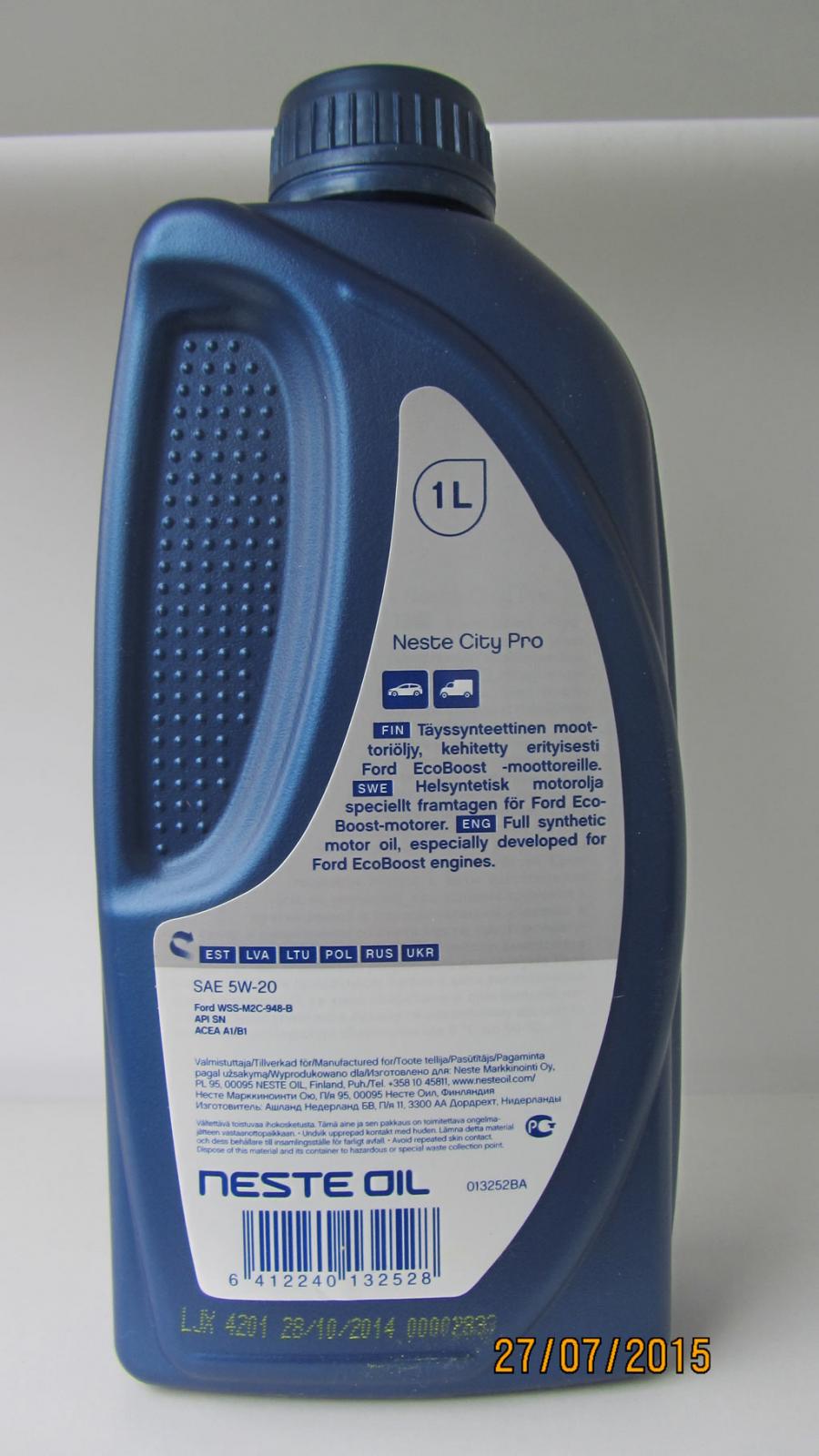

Масло заявлено как: Ford WSS-M2C-948-B; API SN; ACEA A1/B1.
1) Масло удовлетворяет стандарту SAE и может называться 5W-20.
2) Вязкость при 40С довольно низкая для 5W-20 - масло действительно экономичное, проявляется это будет при холодных утренних запусках  и зимних прогревах.
3) Вязкость при 100С = 7.75 - не высокая но в норме, такие двадцатки встречаются.
4) Щелочное число = 8.10 - нормальное, моющие/нейтрализующие свойства достаточные.
5) Кислотное число = 1.69 - не высокое, у масла есть запас между ростом кислотного и падением щелочного.
6) Зольность сульфатная = 0.81 - отлично, низкая зольность...
7) Вязкость холодной прокрутки стартером CCS -30C = 4250 - с большим запасом для низкотемпературных запуском, думаю что на этом масле без проблем можно запуститься и в -31С -33С - есть немного в запасе. Это масло можно назвать нечто среднее между 0W-20 и 5W-20... или 5W-20 с улучшенными низкотемпературными характеристиками.
8) Испаряемость по методу NOACK (угар) = 11.6 - это нормальная обычная величина для гидрокрекинга. Средний угар.
9) Содержание серы = 0.223 - низкое, говорит о том, что базовые масла чистые.
10) Противоизносный пакет присадок представлен в виде ZDDP цинк-фосфор. Моющий/нейтрализующий пакет присадок на основе кальция.
ИК спектр Фурье говорит нам о том что масло на основе гидрокрекинга VHVI.
NESTE CITY PRO F 5W-20.pdf
Вывод: Отличная 5W-20 от Neste. Масло с улучшенными низкотемпературными характеристиками. Пакет присадок Lubrizol. Зола не высокая. Сера не высокая. Экономичное. Кислотное число не высокое. В общем одни плюсы, минусов не обнаружено.

grey-lion да тогда все ок. Просто на момент анализа не было такой спецификации на сайте. А на обратной стороне литрухи (см фото вверху) нет ILSAC GF-5. :)
