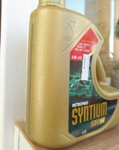

SYNTIUM
   "5000 СР 5W-30"
SYNTIUM
   "5000 СР 5W-30"
