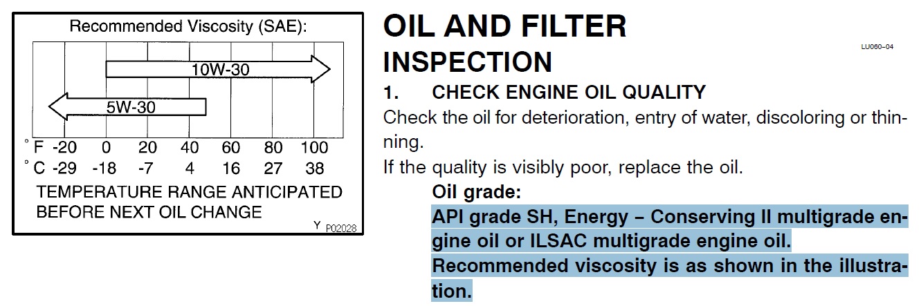

по моторке вообще хоть воду лей)))) post-14887-0-46353600-1448001280_thumb.jpg, только вязкость соблюдай 5W-30 (сейчас залито 5W-40, какое не знаю, надо посмотреть, но думаю что точно не промахнулись))) в магазине
