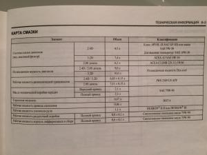

Знакомый купил Chevrolet Captiva 2.4 бензин АКПП 2007 г пробег 60000 км.Надо заменить масло,почитал пару тем,http://www.oil-club.ru/forum/topic/10499-chevrolet-captiva-24/ http://www.oil-club.ru/forum/topic/20336-shevrole-kaptiva-24-2012-goda/, одни говорят лить Dexos2 другие Dexos1,а у него в Руководстве о Dexos ни чего нету,что выбрать? И что лить в раздаточную и дифференциал,75W-90 GL-4,GL-4/5,GL-5 ?

Допуски dexos1 и dexos2 были введены с 2011, поэтому их не может быть в руководстве к а/м 2007 г.в. Думаю, что в этот a/м dexos2 с hths >3,5 будет предпочтительней.
