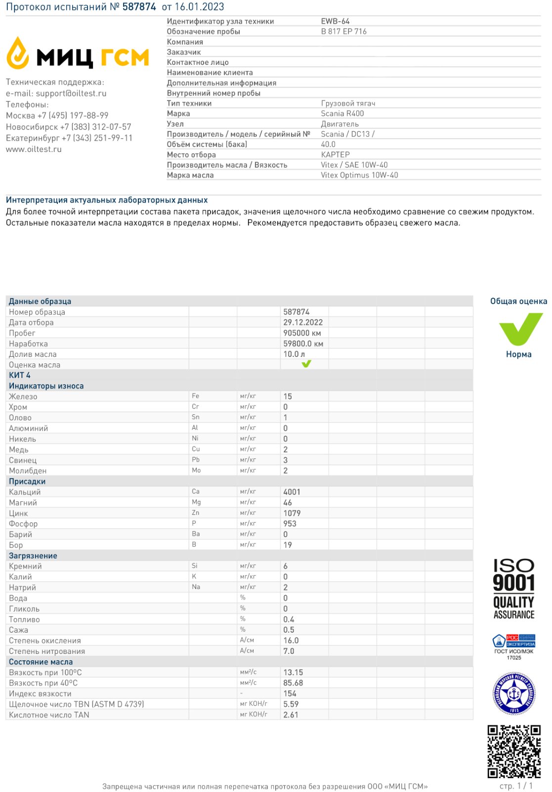

Результаты лабораторного анализа Vitex Optimus 10W-40.
Всесезонное полностью синтетическое моторное масло для высоконагруженных дизельных двигателей с турбонаддувом и без него, работающих в тяжелых условиях с увеличенным интервалом замены. Содержит в своем составе многофункциональный пакет присадок последнего поколения, обеспечивающий стабильное качество на протяжении всего срока эксплуатации Предназначено для грузовых автомобилей, автобусов, специальной и внедорожной техники, отвечающей требованиям от Euro-1 до Euro-5. Рекомендуется для двигателей без сажевого фильтра (DPF), включая технику, оснащенную системами EGR и SCR для снижения выбросов Nox.
Specifications: API CI-4, ACEA E4/E7.
Conforms to requirements: MAN 3277, MB 228.5, Renault RVI RLD-2, Deutz DQC III-10, Cummins СES 20077/78, Volvo VDS-3, MTU Category 3, Mack EO-N.
Результаты лабораторного анализа Vitex Optimus 10W-40 (тип техники - грузовой тягач).

10  литров  долили?  Это нормально для этого  двс?
Где анализ  свежего масла  ?
Informant Vitex может лучше выложить отдельно ваш анализ в разделе Лабораторные анализы отработок - Коммерческая техника ?
Hanval Rus да, долив 10 литров для 60 000 км это нормально.
Изменено пользователем Informant Vitex

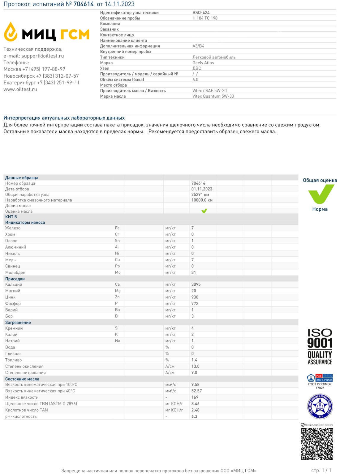

Результаты лабораторного анализа моторного масла Vitex QUANTUM 5W-30 A3/B4.
Высококачественное полностью синтетическое моторное масло. Предназначено для всесезонного применения в бензиновых и дизельных двигателях легковых автомобилей c высокими эксплуатационными характеристиками, а также в другой технике, где производителем рекомендовано использование масел данного класса. Применение масла Vitex Quantum 5w30 обеспечивает легкий запуск двигателя при низких температурах воздуха и позволяет выдерживать сверхнагрузки в условиях высоких температур. Ультрасовременный пакет присадок гарантирует максимальную защиту от износа и чистоту деталей двигателя. Способствует экономичной работе двигателя и увеличению интервала замены масла.
Specifications: ACEA A3/B4, API SN/CF
Conforms to requirements: MB 229.3/226.5, VW 502.00/505.00

То есть   в масле  ничего не изменилось  за 10 000 км  ?  Вам печенье! За изобретение вечного масла!  Ура!  Или это китайский двигатель виноват..
Анализы желательно в отдельной теме выкладывать, вот в этом разделе. С информацией по машине, по условиям, пройденным моточасам. А то много неизвестных, и от этого не понятно хорошо ли масло отработало?
https://www.oil-club.ru/forum/forum/36-laboratornye-analizy-otrabotok-benzinovye-dvigateli/
torcon Ты это говорил на предыдущей странице, не обращай внимания никто не читает , бросили и бросили
попробую пояснить, Informant Vitex когда каждый анализ в отдельной теме, а не в общей Vitex, это лучше находится поисковиками, меньше запутывает читателя, так как ответы конкретно по данной отработке. :)
