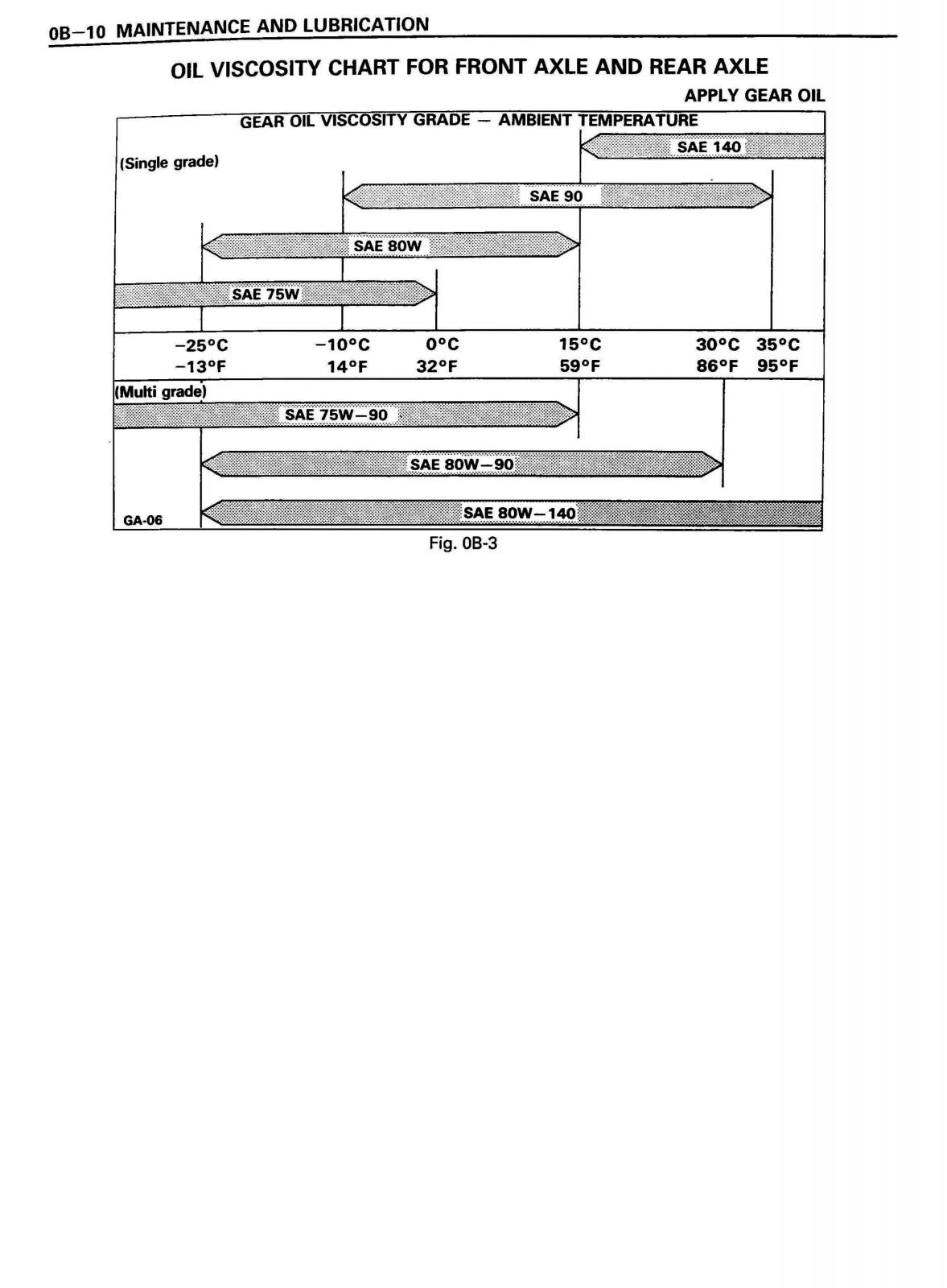

Dexron II льется в GM 4L-30E, как видно из картинки
В мосты GL-5, перед - 75w90, зад 75w140 для ЛСД, я так пологаю. Потому как вроде для ЛСД w90 не бывает, не уверен правда.
И в раздатку надо лить моторку 5w30
Это как я понял по мануалу. Поправьте, если не прав.

...W90 для LSD бывает. Мосты у Вас и у меня одинаковые. У Вас только ПЧ 4.3. В задний лично я лью 75w-140. На 75w-90 шумновато от него ( мне ) и я его только для трассы и бездора поэтому и в передке 75w-140. Вам это может и не нужно, но удобно - 1.8л. в задний и 1.2 в передний итого 3 литра в мосты.
Раздатку у Вас другая и по мануалу- да, моторка туда. Но ничего не мешает лить 75w-90 GL-5 или GL-4/5
Там проблем с раздаткой вообще не бывает - не стоит даже заморачиваться - о коробке думать надо.

Dexron 4 идет в более современные коробки, где постоянно включается блокировка гидротрасформатора. На древние коробки, типа этой, Dexron 2 наверное уже и не купить, его полностью заменяет Dexron 3. Уменя правда 4L80, но суть таже. Заливал, кстати универсальную жижу Petro Canada MD3 весь объем, очень понравилось как стала работать коробка.
P.S. В таблице увидел, что в раздатку идет то же ATF, кто там говорил про моторное масло? Это сделано, скорее всего для того, что бы масло из РК при попадание в АКПП не наделало беды. Часто между ними стоит единственный сальник, который достаточно быстро выходит из строя.

Не вводите человека в заблуждение! АТФка льётся в раздатку TOD. У автора раздатку обычная - это понятно по году выпуска авто.

Даже не думай лить в раздатку 75w-140 !!! В мосты - да, а в раздатку - нет! 75w-90 в раздатку. Либо моторку как в мануале.
