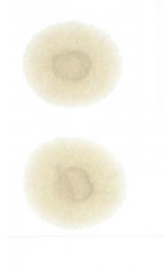

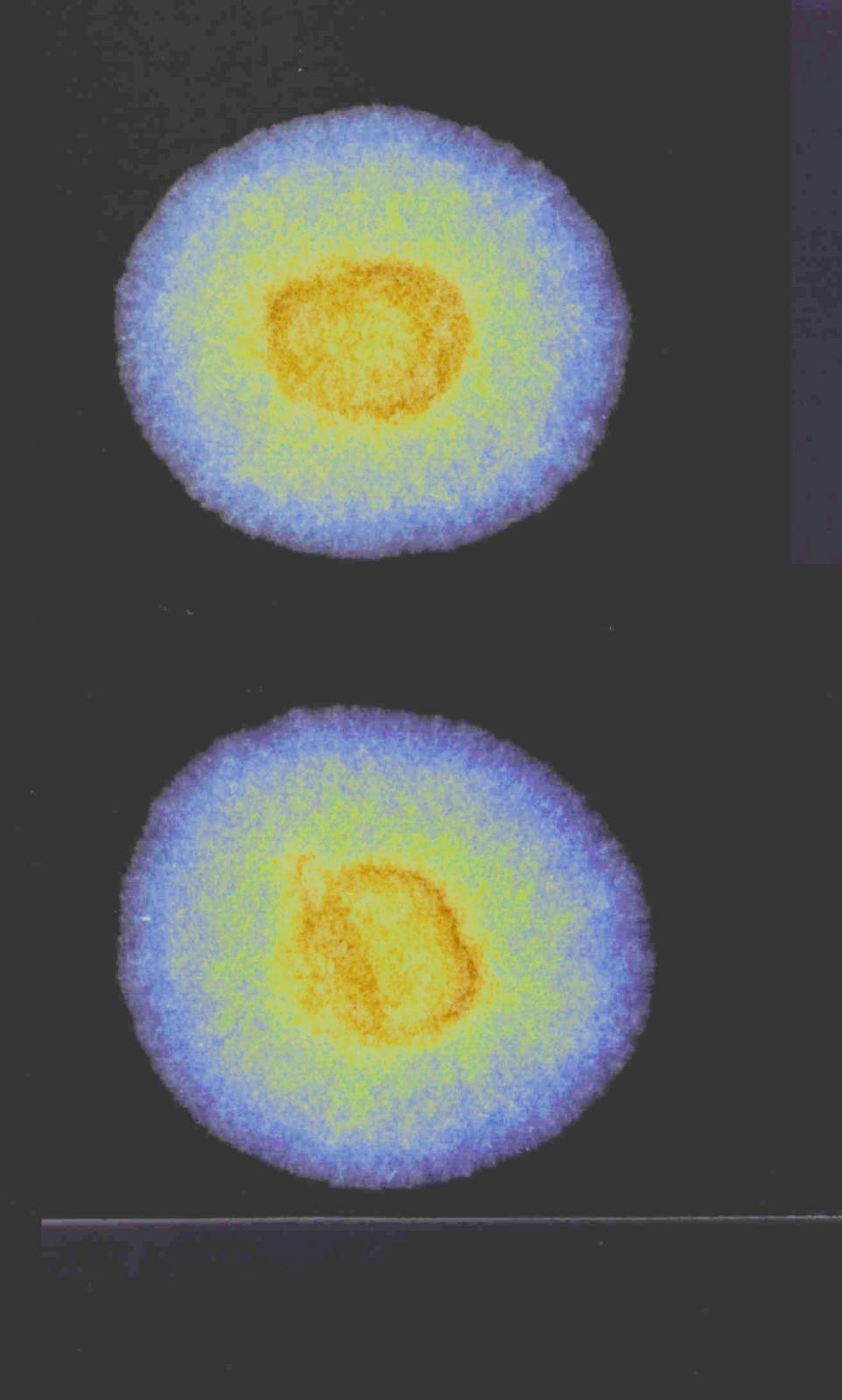

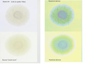

Проба на новом масле после 750км.
Проба на пробеге 3500км.(перед заменой)

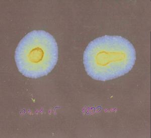

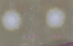

Проба на новом масле после 120км. Сушилась 28.09.15. Отсканировал 05.11.15.
Проба на пробеге 700км. Сушилась 18.10.15. Отсканировал 05.11.15.
Проба на пробеге 1800км. Сушилась 04.11.15. Отсканировал 05.11.15.
