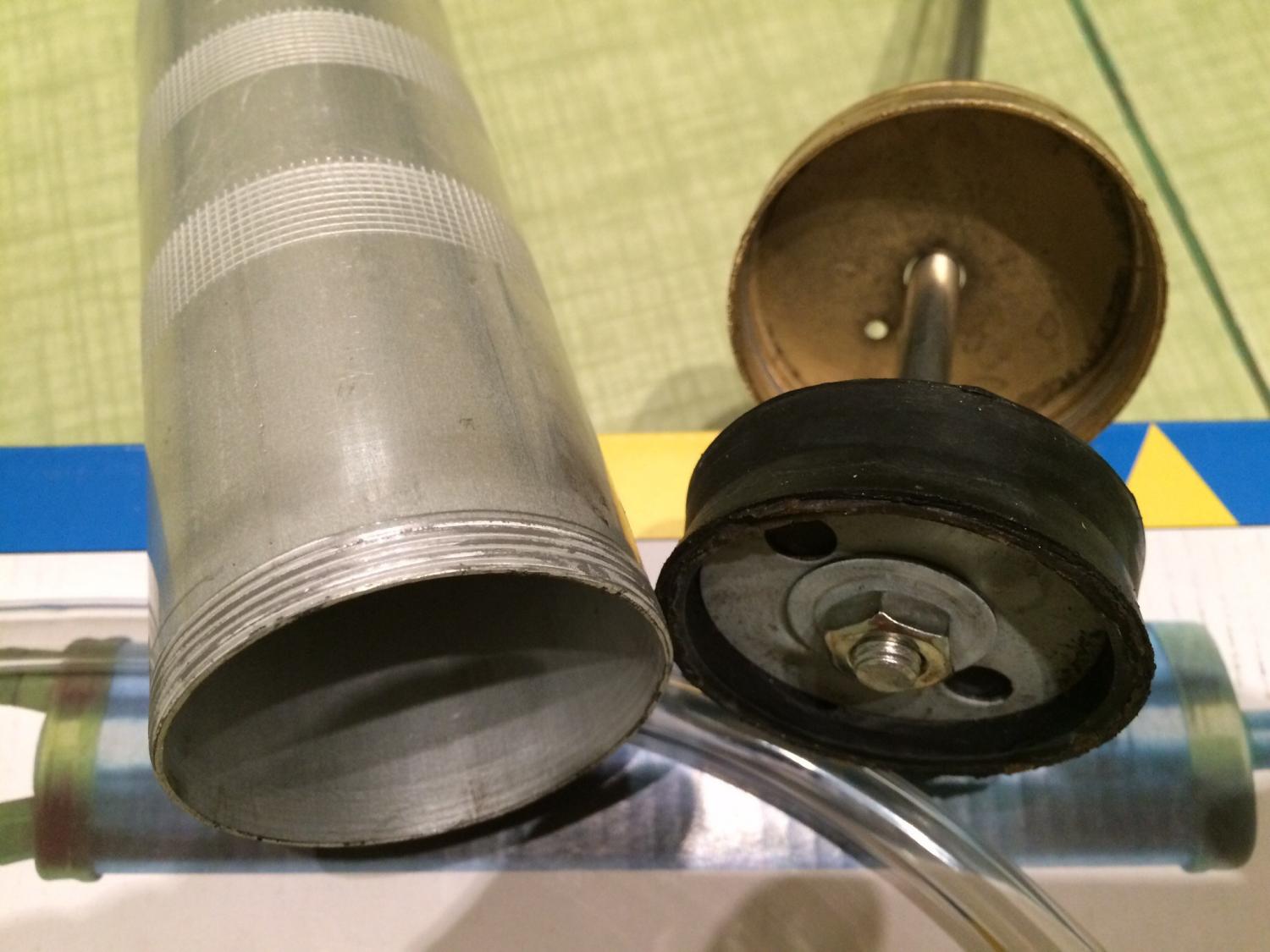

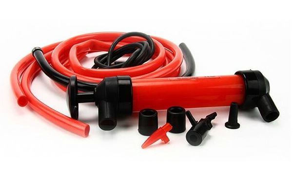

Ходил тут в 'железяке', увидел такие вот вундервафли:
Вторая штука с двумя обратными клапанами в разные стороны -- по одному шланжочку засасывает, по другому выплевывает. Можно из дырки для щупа пробу брать, можно все масло высосать так из мотора, можно в трансмиссию заливать прям из баночки.
igork это больше похоже на насос для соляры.
Однако пишут что это масляный насос. Одно смущает. Возможно ли будет герметично трубочку на него натянуть.

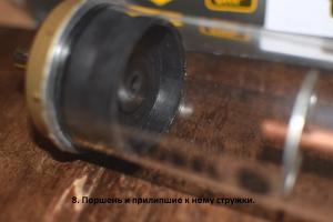

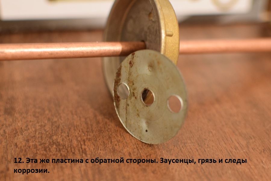

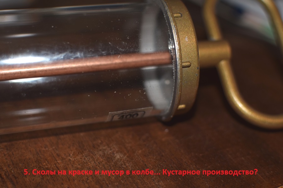

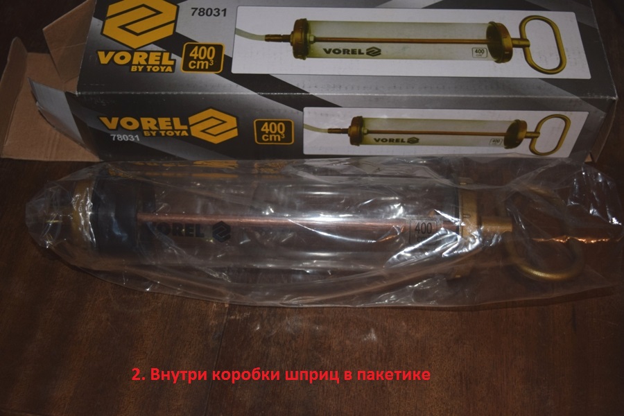

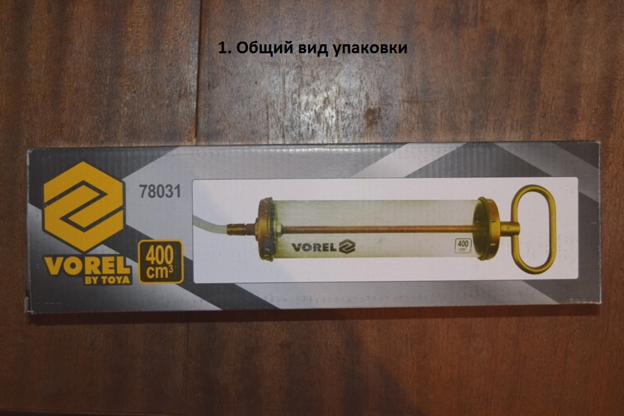

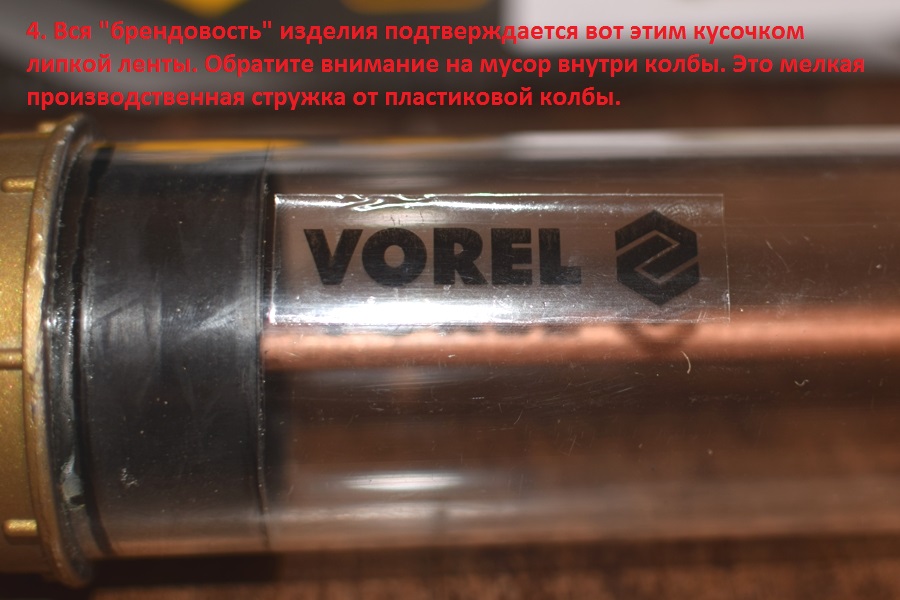

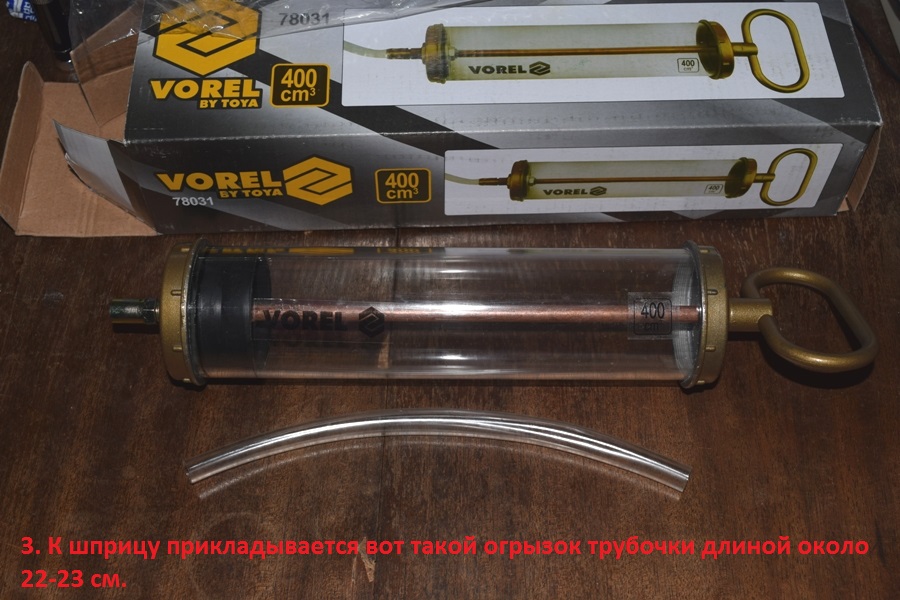

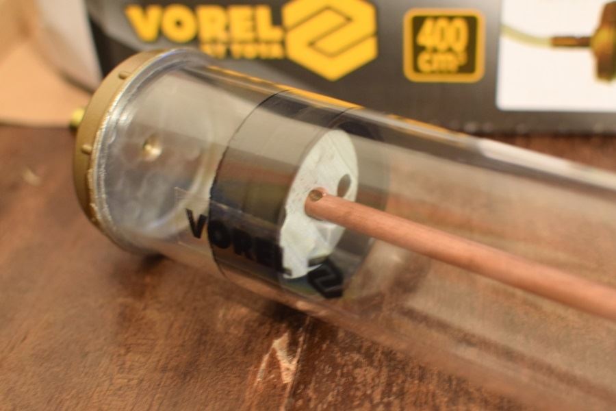

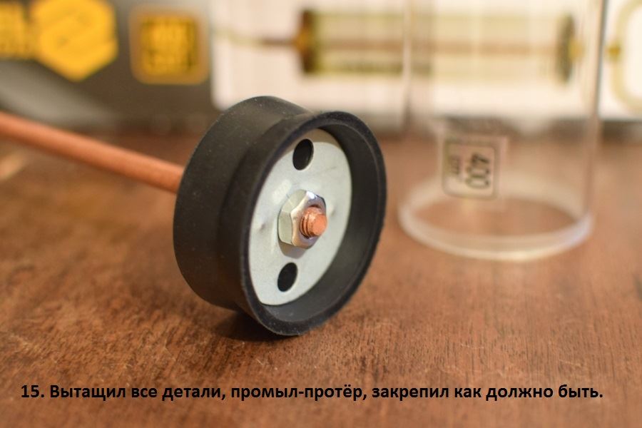

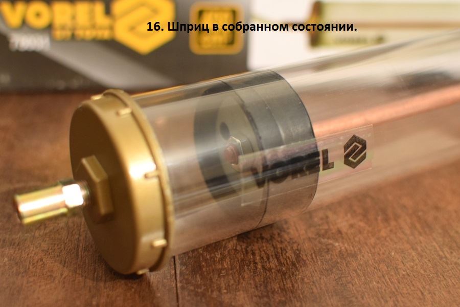

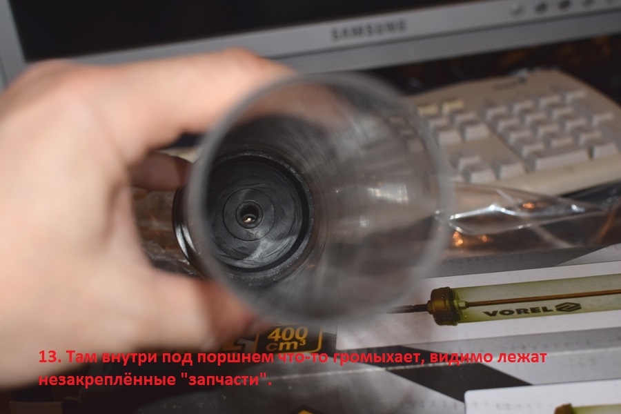

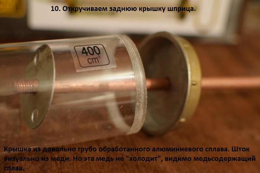

Vorel 78031, заказывал в Emex, поставщик MART. Качество не просто "не очень", а "г***но подвально-китайское". В исходном состоянии без ремонта к эксплуатации не пригоден. Фотоотчёт выложу вечером.  Не рекомендую к заказу.
P.S. Под кодом 78031 насосы двух брендов - FARET (дешевле) и Vorel (подороже). Взял подороже, думал будет покачественней, за что и был наказан :).

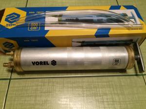

Я заказывал 78035 под брендом FARET за 550 руб,пришел Vorel как на второй фотке в первом посте.Сегодня вечером забрал его и даже не открыл,завтра сделаю пару фоток и расскажу что там за чудо.....

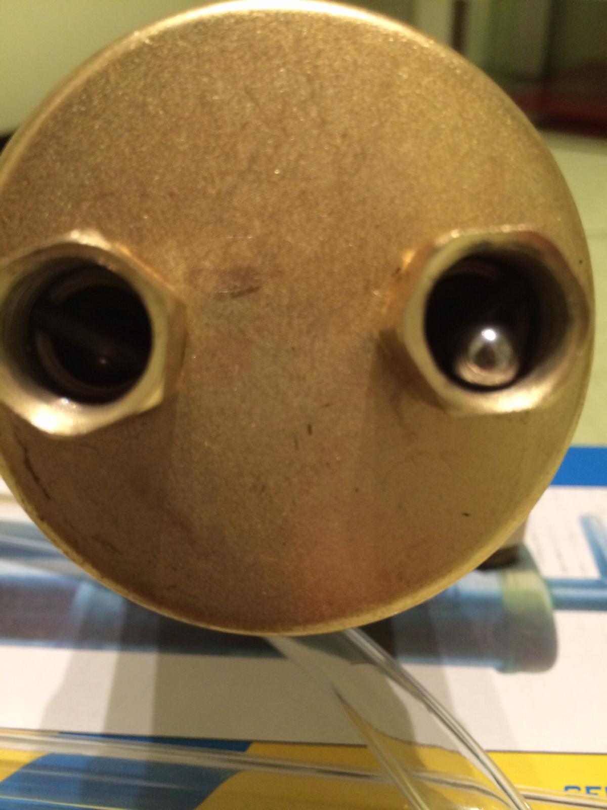

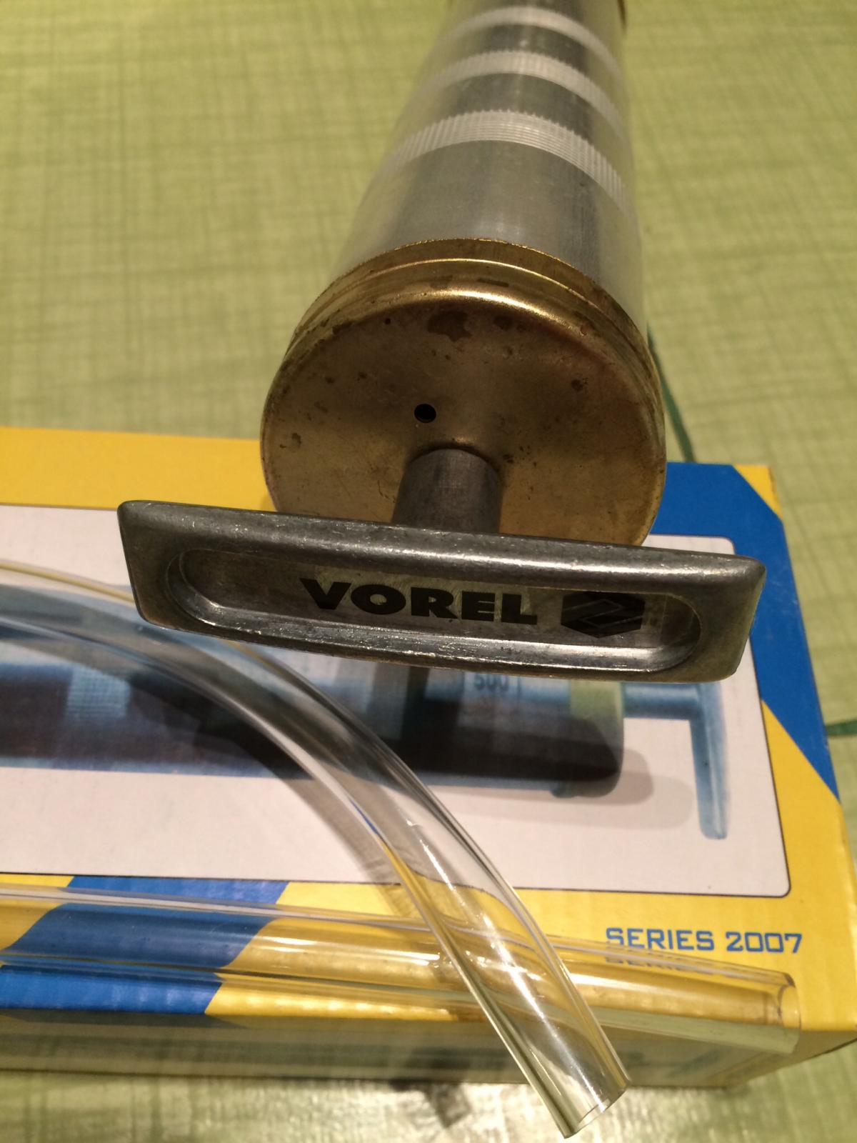

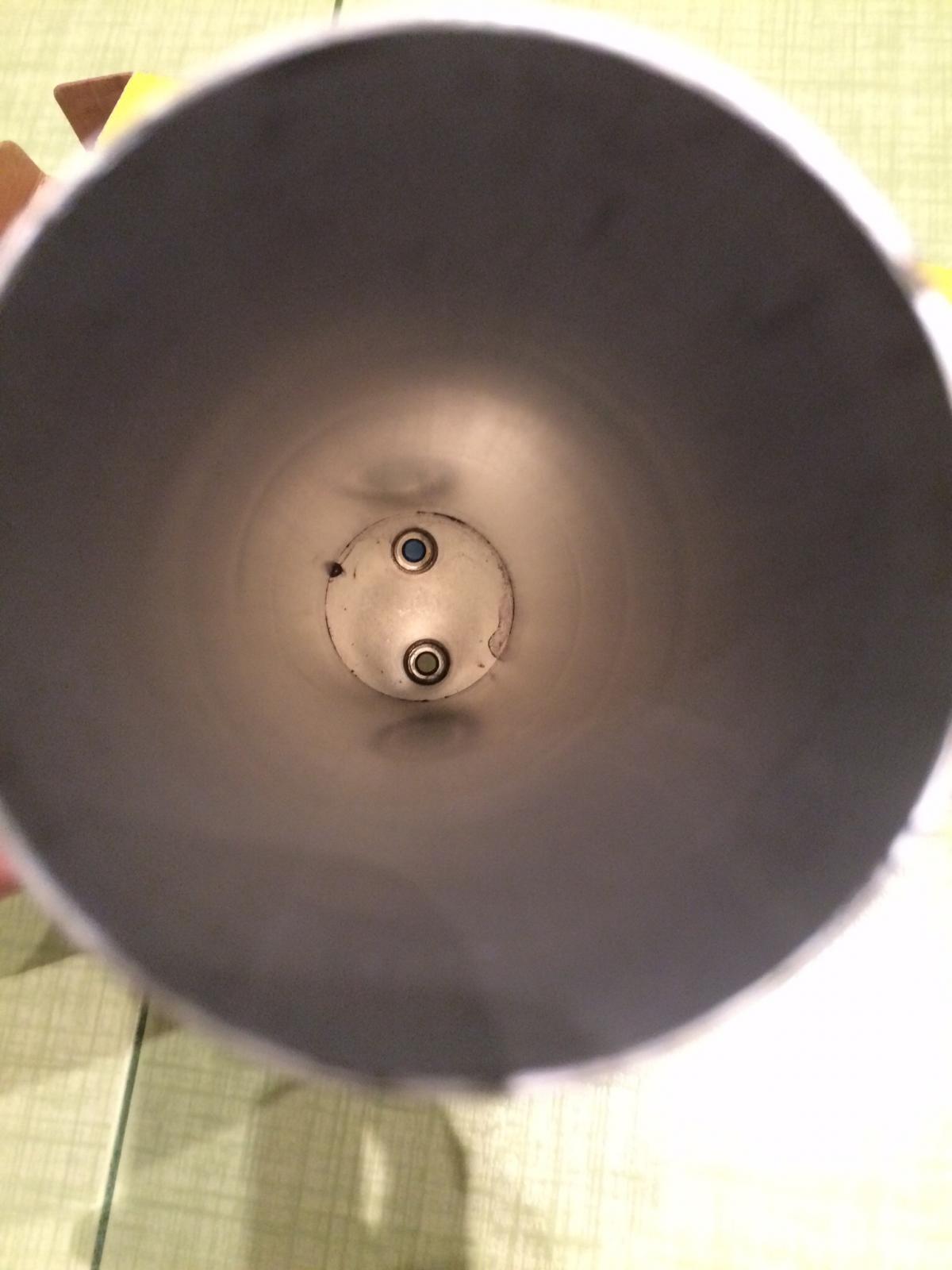

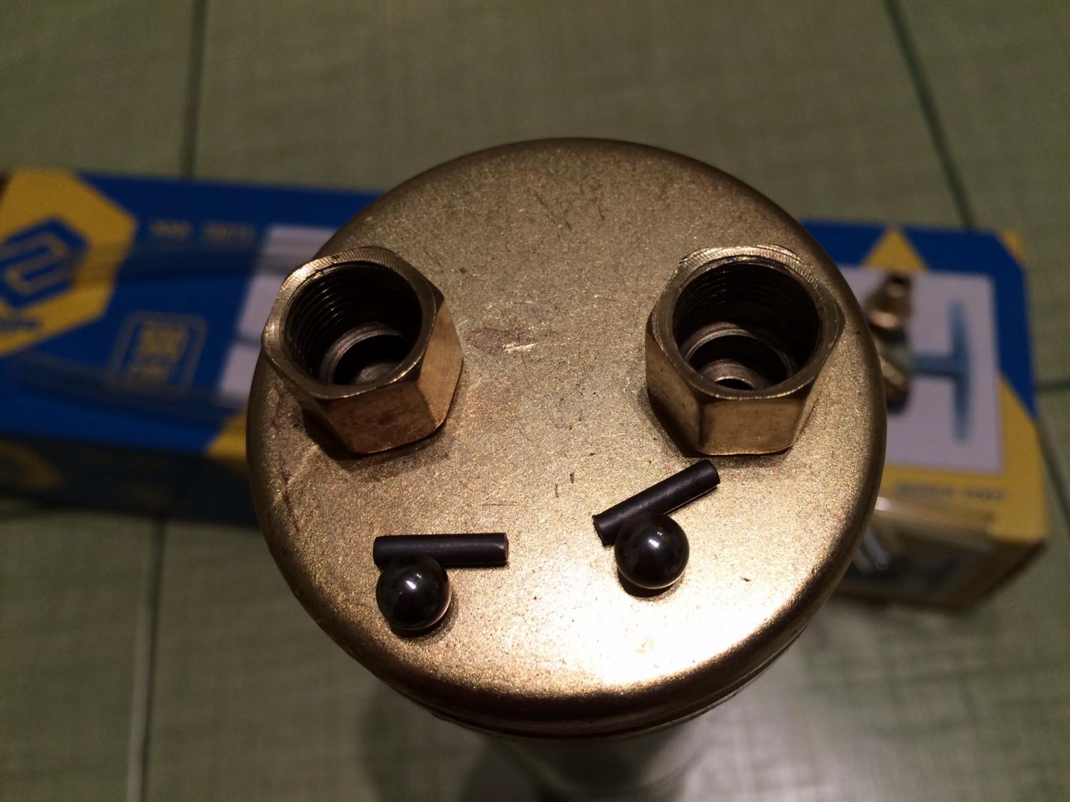

По своему образцу скажу дороботки не требует,но качество так себе.Береш в руки и нет чуства что это ВЕЩЬ ! 500 руб ему красная цена .
Поршень вроде воздух не пропускает (налить сверху масла и проверить), а вот 'соски' -- выдавливают жидкость или засасывают воздух через неплотности в соединении. Из обещанных 500 мл засасывает хорошо если 200 мл, остальное воздух. Фикс -- закрутить соски на герметике или фторопластовой ленте (пока не фиксил).
Пока еще не пользовался,но раз такое дело то доработаю сразу.

Возвращаясь к Vorel 78031...
это как продукция автоваза)))) так же собирают,перед использованием надо доработать)))
отпишись потом как он качает)
Качает хорошо, без замечаний.
На масле попробовать не удалось, выкачивал из ёмкости 2 литра гораздо более густой жидкости - водоэмульсионную краску. У дна банки краска была настолько густой (как густой кефир или варенец), что её было довольно тяжело закачать в шприц через входящий в комплект мягкий шланг-трубочку.
В результате был приятно удивлён от стабильной герметичности пары "поршень-колба": с таким существенным усилием вытягивал поршень, создавая разряжение в камере шприца, что трубочка аж "плющилась" от разряжения. Боялся раздавить зажатую в ладони пластиковую колбу, но всё обошлось. :)
