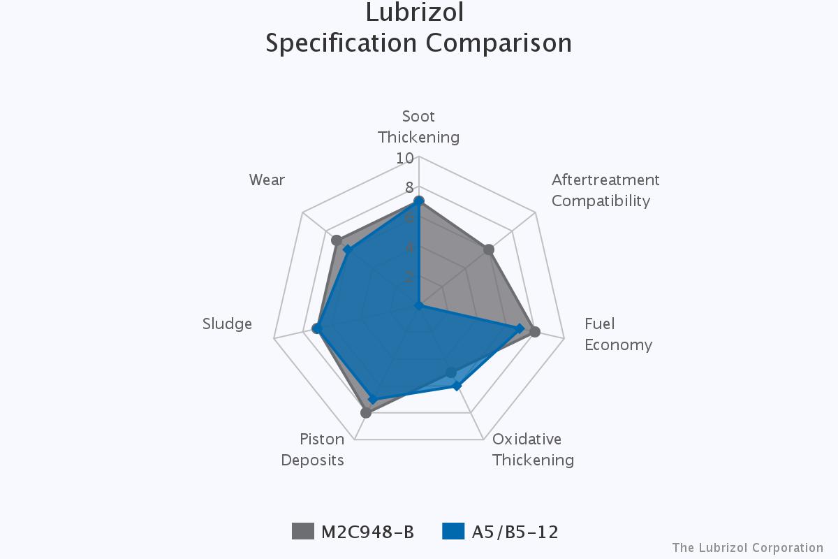

судя по диаграмме допуски отличаются только лучшей совместимостью 948B с катализатором. тоесть кастрол 5W20 все таки предпочтительнее?
Изменено пользователем shandor
В Duratec TI-VCT рекомендуется лить Моторное масло - 5W-20 WSS-M2C948-B - эти масла уже пошли с меньшей золой около 0.8 - большей чистотой, большей топливной эффективностью, меньше фосфора для сбережения катализатора, ну и запуск в низкие температуры на них полегче. Лей то что предписано заводом.
