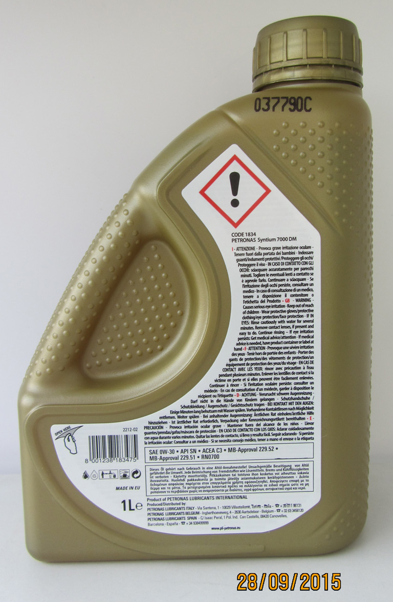

25 октября 201511 г Популярное сообщение Закреплён Petronas Syntium 7000 DM 0W-30 свежее за анализ спасибо официальному представителю Petronas capitallube.ru Petronas Syntium 7000 DM 0W-30 _VOA BASE_.pdf Масло заявлено как: API SN; ACEA C3; MB 229.52; MB 229.51; Renault RN0700 1) Масло полностью удовлетворяет требованиям стандарта SAE и может называться 0W-30 2) Вязкость при 100С = 11.93 - что норма для масел этого класса. 3) Щелочное число = 7.54 - среднее щелочное число, моющие/нейтрализующие свойства средние, но сделано это специально что бы сберечь современные катализаторы и сажевые фильтры. Повысишь щелочное - повыситься зольность... 4) Кислотное число = 1.84 - нормально, запас для его роста есть. 5) Зольность сульфатная - 0.84 - все в норме, небольшое превышение 0.04 считать за недостаток нет смысла. 5) Температура застывания -50С - очень хорошее значение для масла ACEA C3 - намекает на то что масло на основе настоящей ПАО синтетики... 6) Температура вспышки масла = 233С - термостабильность масла в норме. 7) Вязкость имитации холодной прокрутки стартером при -35С = 5830 - как и должно быть у крепкой нулевки ACEA C3. 8) Испаряемость масс NOACK (угар) = 9.4 - отличный результат для 0W-30, масло должно иметь малый расход на угар среди 0W-30. 9) Содержание серы = 0.229 - содержание серы низкое, говорит о современном пакете присадок, соответствующем классе масла, и чистоте базового масла от серы. 10) В масле присутствует органический молибден для снижения трения и топливной эффективности. Противоизносный пакет присадок ZDDP - традиционно на основе цинк и фосфор. Бор в качестве беззольного дисперсанта. Кальций - моющая нейтрализующая присадка. В общем в масле весь джентльменский набор присадок какой возможен в этом классе. ИК спектр Фурье говорит о том что масло на ПАО синтетике + возможно немного VHVI PETRONAS SYNTIUM 7000 DM 0W-30.pdf Вывод: Это отличная нулевка которая удовлетворяет всем требованиям допусков. Отличные низкотемпературные характеристики - можно заводится на нем в любых регионах России. Хорошие NOACK и вспышка - масло должно слабо темнеть и мало угарать в двигателе. Молибден для снижения трения и топливной эффективности. В качестве базового масла использована настоящая ПАО синтетика + немного VHVI. Ярко выраженных минусов - считаю нет. Артикулы коды для заказа в интернет магазинах: 18341616 SYNTIUM 7000 DM 0W-30 1L18344004 SYNTIUM 7000 DM 0W-30 4L
