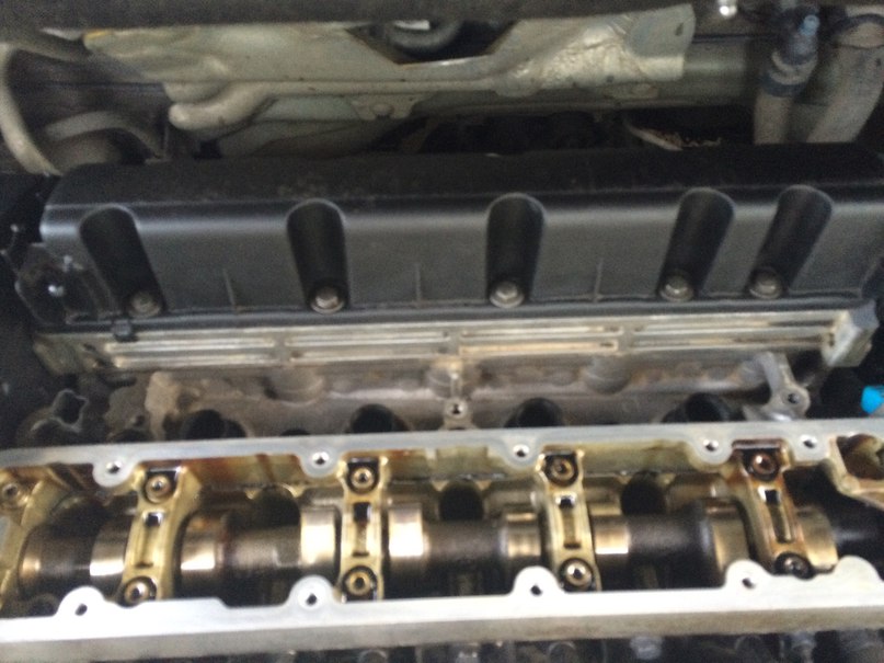

Не досказал ещё. Кушает двигатель масло будь здоров, раньше от замены до замены было, теперь литра 2-3 доливаю на 10000 т.км ( производитель пишет от 0.1 до 0.5 литра на 1000 км для этого двигателя норма),  один раз попробовал залить себе Total quartz 5w30 ( хотя по мануалу нельзя такую вязкость лить) ни грамма не сожрал, но отказался от него смотря на мануал.
А вот фото при пробеге 160 000 т.км.

Двигатель чистый судя по фото. Если хочется что-бы угорало меньше масла можно попробовать масла с MB 229.5 - там NOACK (испаряемость) 10% максимум от обьема масла. Соотвественно, есть смысл попробовать Quartz 9000 Energy 5W40. С другой стороны если хочется попробовать что-то новое, т.к. 160к льешь одно и тоже масло - можно попробовать Shell Helix Ultra 5W-40 - там огромное кол-во именитых допусков включая MB 229.5, а также база на GTL и по отзывам оно очень мало угорает.
