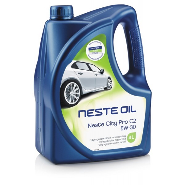

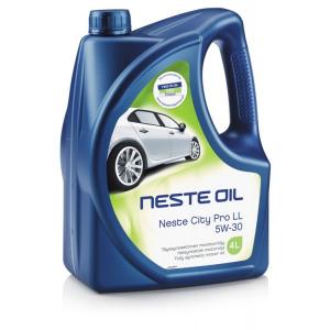

23 октября 201511 г Закреплён Здравствуйте уважаемы обитатели Oil-Club! Подскажите пожалуйста, какое масло Вы бы из моего списка заливали в свое авто? Про мой автомобиль: Kia CeeD SW JD 1.4 бензин 6мкпп. Покупал новым,заменил заводское масло на 3.000 км. Использовал присадку (Промывка от масляного шлама Liqui Moly Oil-Schlamm-Spulung 300мл) и залил масло Liqui Moly Top Tec 4200 5w30 + Liqui Moly Cera Tec. Фильтр оригинальный. Интервал замены масла 7000км. На данный момент пробег 5400км. город 70%,трасса 30%. Бензин АИ95. Я так понял,что масло Liqui Moly Top Tec 4200 5w30 хорошее,но цена высокая и, следовательно,можно купить дешевле и не хуже,а то и лучше этого масла. Правильно понял? Если так,то хотел бы спросить Ваше мнение о NESTE CITY PRO C2 5W-30 и Wolwer 5w30(любое из линейки этой вязкости) Про NESTE CITY PRO LL 5W-30 читал отчет на этом сайте)Очень хорошее) Отличается ли оно от Pro C2? Знаете ли что-нибудь про Wolwer(кроме того,что написано на оф сайте). Может кто пробовал и не по наслышке знает правду о нем.Желательно с вязкостью 5w30. Спасибо большое за внимание. Мне очень интересны Ваши советы.

23 октября 201511 г во-первых, вам не нужно ACEA C2, не нужно масло добавки во-вторых, я бы не обратить внимание на дешевые немецкий блендер Wolwer в-третьих - Toptec дорого и средний City pro c2 - ACEA A5+B5+C2 City pro LL - ACEA A3+B4+C3 (выше HTHS) для вас в Минске 5W30 ACEA A5/B5 Total HKS G310 5W30 Total NFC 5W30 Mobil Super 3000X1 FE 5W30 Neste City Standard 5W30 Fuchs Eco DT 5W30

23 октября 201511 г @Андрей91, если не вдаваться глубоко, то из твоего списка NESTE CITY PRO C2 5W-30. а так, конечно лучше этот форум почитать и ты сам всё поймешь. Изменено 23 октября 201511 г пользователем Дмитрий_
23 октября 201511 г Андрей91, во-первых, вам не нужно ACEA C2, не нужно масло добавки во-вторых, я бы не обратить внимание на дешевые немецкий блендер Wolwer в-третьих - Toptec дорого и средний City pro c2 - ACEA A5+B5+C2 City pro LL - ACEA A3+B4+C3 (выше HTHS) для вас в Минске 5W30 ACEA A5/B5 Total HKS G310 5W30 Total NFC 5W30 Mobil Super 3000X1 FE 5W30 Neste City Standard 5W30 Fuchs Eco DT 5W30 Если правильно понял ,высокие стандарты не нужны?для моего двигателя ..а если заливать масло с высоки стандартами,что будет ?на сайте несте,в рубрике онлайн подбора масла,именно их советуют в первую очередь.. Для твоего двигателя рекомендуется ACEA A5 с вязкостью 0W40, 5W30, 5W40 судя по данным из английского сайта киа: http://www.kia.co.uk/~/media/oil%20grades%20and%20capacities.ashx cee'd 2013 - JD 1.4 Gamma (γ) Petrol 3.3 ACEA A5 0W40, 5W30, 5W40 Соотвественно для того, что-бы блюсти букву закона (рекомендации завода изготовителя) нужно заливать ACEA A5. Ни одно из масел которое было приведено в первом сообщение не имеет A5.

24 октября 201511 г Автор Андрей91, во-первых, вам не нужно ACEA C2, не нужно масло добавки во-вторых, я бы не обратить внимание на дешевые немецкий блендер Wolwer в-третьих - Toptec дорого и средний City pro c2 - ACEA A5+B5+C2 City pro LL - ACEA A3+B4+C3 (выше HTHS) для вас в Минске 5W30 ACEA A5/B5 Total HKS G310 5W30 Total NFC 5W30 Mobil Super 3000X1 FE 5W30 Neste City Standard 5W30 Fuchs Eco DT 5W30 Если правильно понял ,высокие стандарты не нужны?для моего двигателя ..а если заливать масло с высоки стандартами,что будет ?на сайте несте,в рубрике онлайн подбора масла,именно их советуют в первую очередь.. Для твоего двигателя рекомендуется ACEA A5 с вязкостью 0W40, 5W30, 5W40 судя по данным из английского сайта киа: http://www.kia.co.uk/~/media/oil%20grades%20and%20capacities.ashx cee'd 2013 - JD 1.4 Gamma (γ) Petrol 3.3 ACEA A5 0W40, 5W30, 5W40 Соотвественно для того, что-бы блюсти букву закона (рекомендации завода изготовителя) нужно заливать ACEA A5. Ни одно из масел которое было приведено в первом сообщение не имеет A5. в мануале моем- API SL/SM. ACEA A5 и ВЫШЕ для 1.4 MPI 100лс
