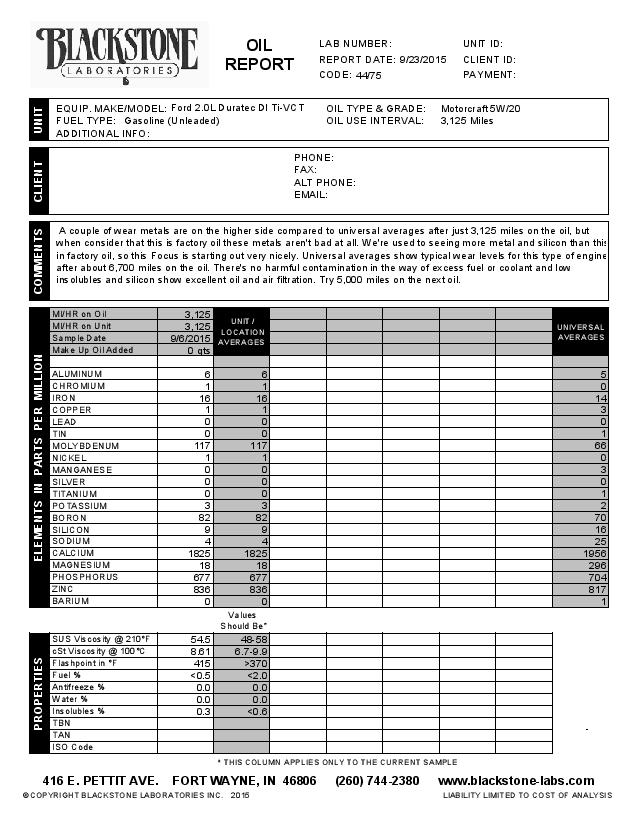

Машина жены, 2.0л Flex Fuel можно лить e-85 топливо.
3125 Miles.
Сейчас залито M1 AFE 0w20
Изменено пользователем zyxelenator
@zyxelenator, отличный анализ! Мотор 240 сил?
Атмосферник 160 кобыл заточён на екномичность с роботизирозаной коробкой (т.е 6 скоростная механика которую комп переключает). Прям сейчас едем к океану, разход по трассе при средней скорости 115-120км где-то 5.1 литра на 100км.
Форд с двухлитровым GDI на PowerShift. Есть у нас такая машина в семье, и с учётом несливаемого остатка в машину влезает 4.5 литра, насколько я помню. Картер приличный. Поэтому и ходит масло. +тут биотопливо. В общем обычный анализ по моему, но показывающий, что с завода масло неплохое и на нём ещё можно ездить. Но кислотного с щелочным нет.

Я вот неграмотный, что такое "Factory oil"? Масло заводской заливки?
Это точно не WSS-M2C948-B 5W-20: http://www.oil-club.ru/forum/topic/9941-castrol-magnarec-professional-e-5w-20-uoa-toyota-highlander-9000-km/
Да, заводская заливка. Подозреваю что это обычный Motorcraft 5w20. Очень популярная Фордовская полусинька.

Лично я, сомневаюсь, что в полусинтетике моторкоафт столько молибдена - ибо, это масло одинаково с 76 super synthetic blend, толька тара красного цвета и этикетка другая - там молибдена в районе 15-25 ppm и бора 180-200 ppm. Больше похоже на какой-то пеннзоил. ;)
