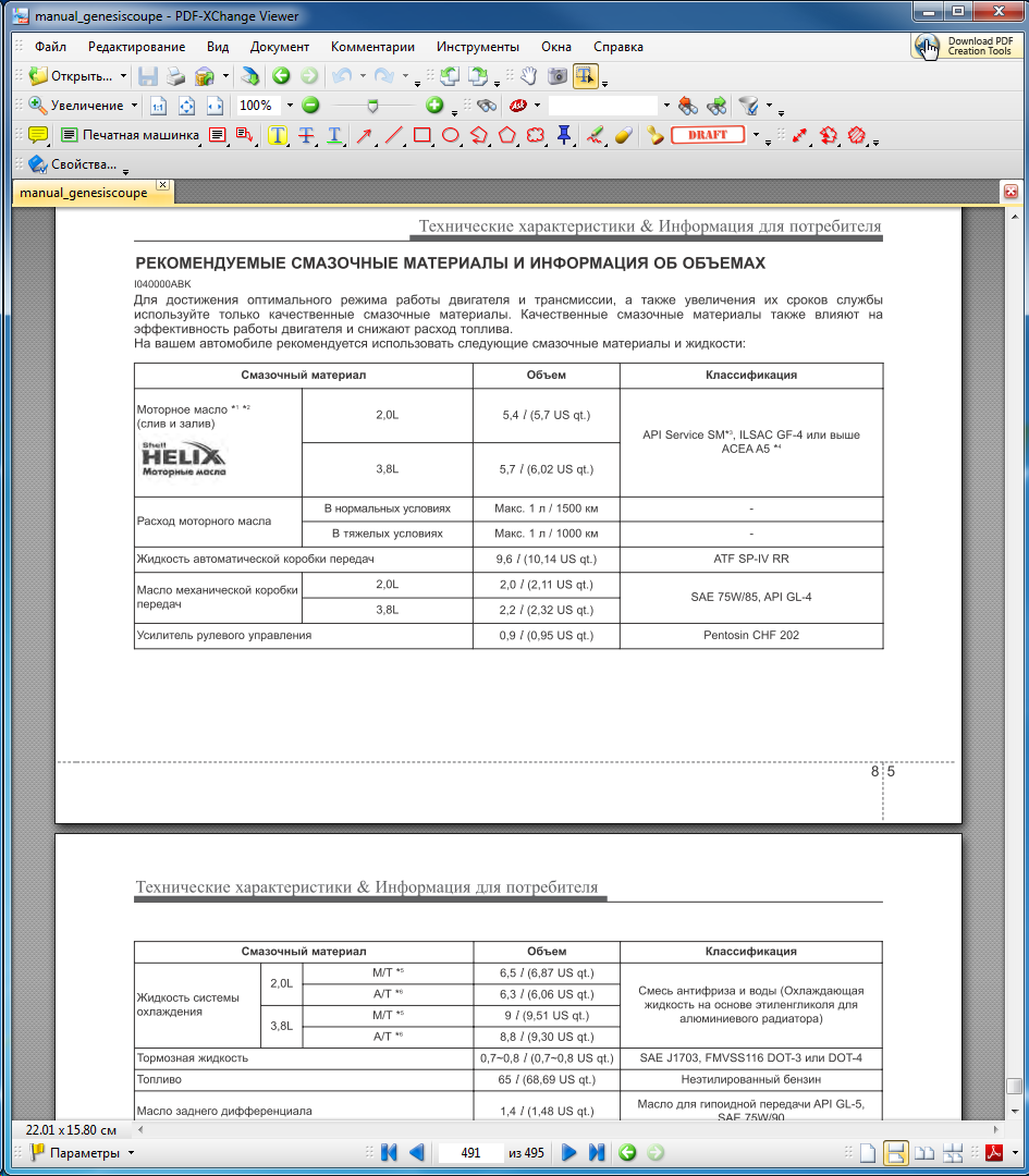

9) В мануале по поводу масла написано:
API Service SM(В случае невозможности приобретения моторного масла API service SM допускается использовать масло API service SL.),
ILSAC GF-4 или выше ACEA A5(В случае невозможности приобретения в вашей стране моторного масла ACEA A5 по классификации API допускается использовать
масло SL IL SAC GF-3, ACEA A3.)

@Igorkh,
а можно скан или фото листа из мануала с оф. рекомендациями?
@Igorkh,
да, пожалуйста
Изменено пользователем Igorkh
