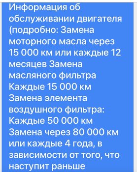

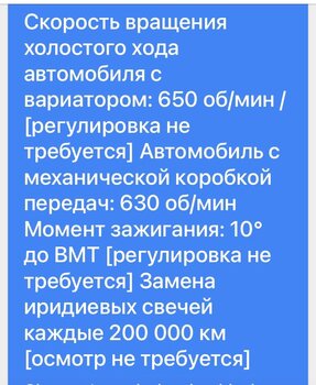

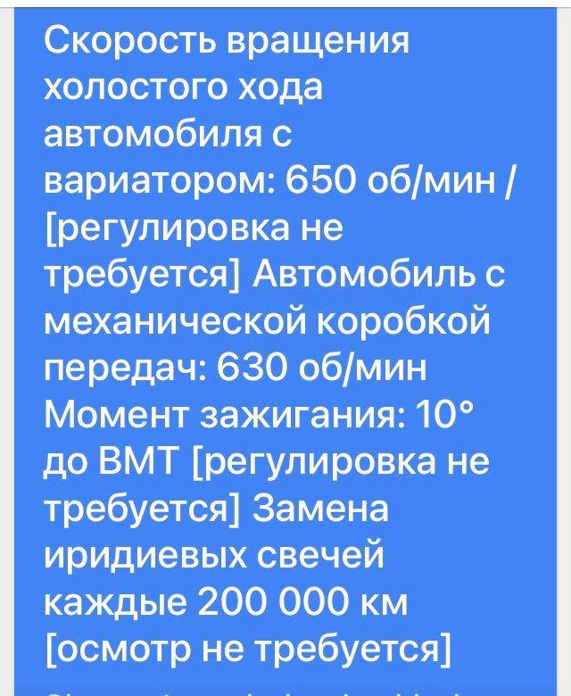

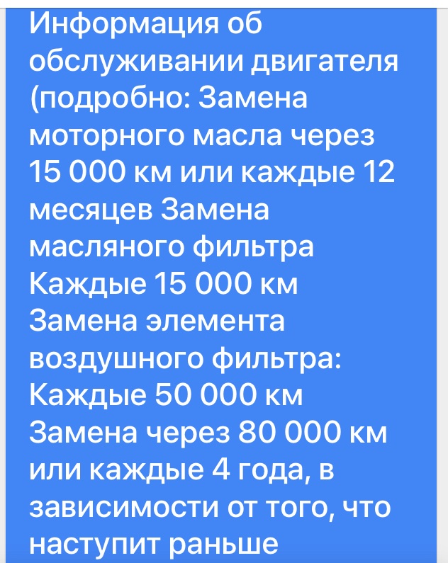

SL1  спасибо. Напишите может разбор таблички?
sobol25 это что на табличке
D6221D7B-894F-47E1-A44F-7B06C74E2AB8.thumb.jpeg.0555e7635c375d0d55609d186a0c0732.jpeg3EF4ADA0-7D49-48C5-A930-F5B7E19289BA.thumb.jpeg.bcdf74a12d90a52bd447982f80f5c3c0.jpeg

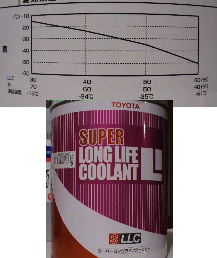

График точки замерзания смеси вода/этиленгликоль
Температура замерзания антифриза - график
SL1 верхняя картинка взята из llc ?
7 минут назад, Rev42 сказал:
Из интернета.  08889-80140 сам разбавлял 50/50, наверное, на основании чего-то, сейчас не помню.
SL1 на коленке из расчета , что система 5,4 л и есть 1л концентрата , сливаем литр с со и доливаем концентрат
SL1 для европейской sllc таких картинок не видел , для  японских такие были
