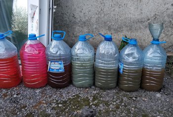

Промывка СО на Nissan Atlas лимонной кислотой

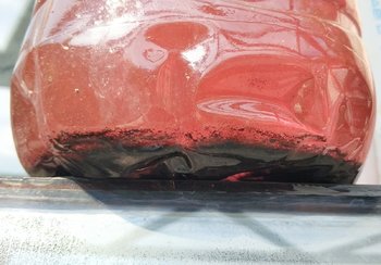

Антифриз, две воды, заливка в систему 240 гр. предварительно разведенной в горячей воде лимонной кислоты.
В общем лимонка намыла какой-то чёрной взвеси. На утро взвесь осела и было видно, что это крупинки грязи.
Следом залита вода, пусть поездит недельку на слабом растворе лимонной кислоты.
Третья канистра на фото в посте выше после того, как отстоялась:
Продолжение промывки:
IMG_20190804_204917.thumb.jpg.42aea053c4b04b9a60c45a32f938c3d3.jpgIMG_20190804_204934.thumb.jpg.3a5094ef5251d80f53a878ee28ada46d.jpg
Четвертая бутылка – сливка после промывки лимонкой спустя неделю.
Пятая, шестая, седьмая сливка (была ещё и восьмая) – достичь чего-то более менее прозрачного не удалось.
Промывка продолжается на Тритоне с трилоном.
5 часов назад, Highly Likely сказал:
а можно подробнее. Что было до? Сколько катали?
22 часа назад, Yurij сказал:
Sibiria -40 красный один год, а до этого неизвестно что, но подозреваю очень много.
