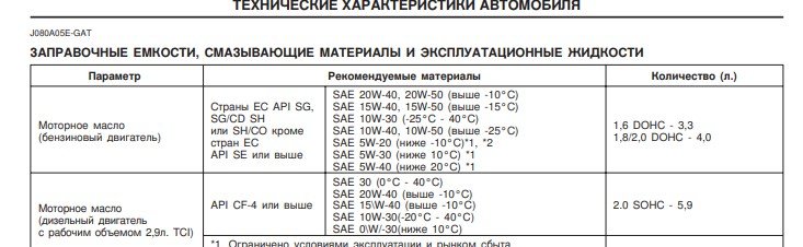

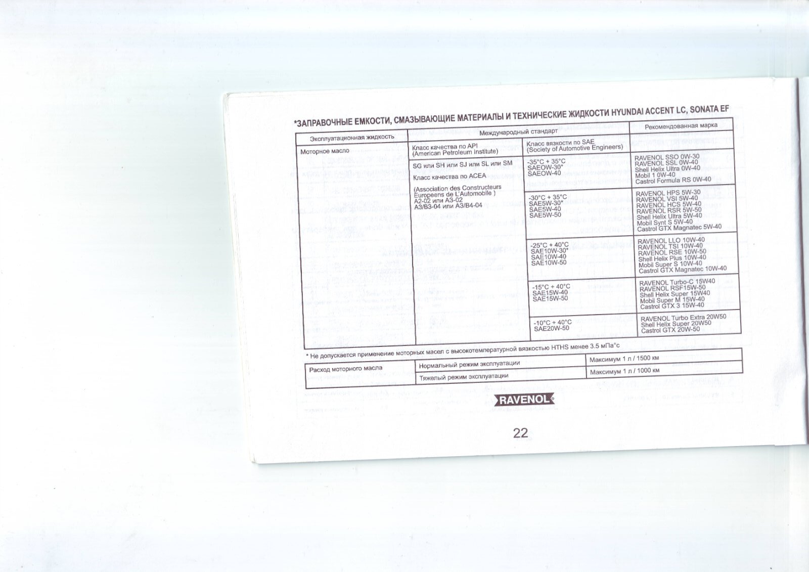

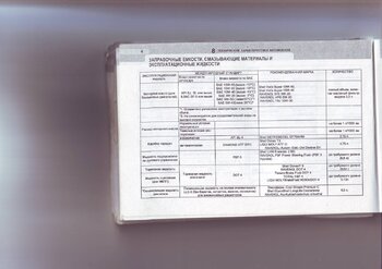

Сейчас досталась в "наследство" Элантра XD 2005г.в. 1,6 с пробегом 25т.км и в итоге заливаю по мануалу ILSAC GF-5  "Мобил" 1 5х30,интервал 7т.км, и надо сказать небо и земля с А3/В4, очень доволен.
И самое интересное что  у авто  с покупки 2 мануала и в них разные допуски масла. В Корейском мануале рекомендован ILSAC.
Изменено пользователем Gurd73
1 час назад, Gurd73 сказал:
Элантра отца прекрасно работает уже тысяч 50-60 на ЗИК Х5 5-30 ILSAC GF-5.  На более густых маслах типа Шелл 10-40, ЗИК 5-30 А3/В4 было намного хуже, гидрики с ума сходили.
1 час назад, alex323 сказал:
Согласен. Из практики подтверждаю что А3/В4 не для G4ED,что и прописано в мануале.

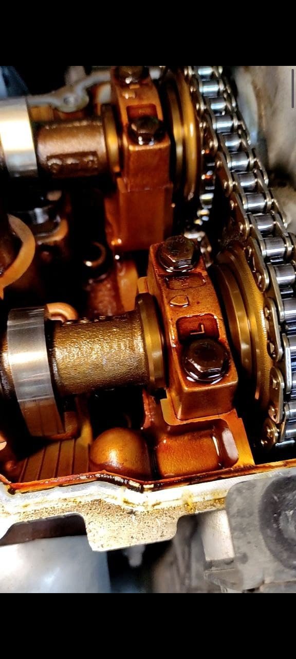

Машина Хёндай Элантра XD Тагаз 1.6 АКПП пробег 123500 км. Мотор G4ED. С завода лили Shell Helix Ultra 5W40 синтетика. Брал масло в магазине у которого эксклюзивным поставщиком продукции SHELL является компания «ЭЛИТ ОЙЛ». За всё время использования масла проблем не было, двигатель масло не брал. Меняю через 10000 км. Пробег 75% времени по трассе. Но тут пришлось менять прокладку клапанной крышки и когда я открыл то увидел что двигатель в отложениях. Кто-то скажет что это мелочи, возможно, но я как-то по другому себе представлял состояние двигателя внутри. Возможно Shell Helix Ultra хорошее масло просто я долго ездил на нём.
Помогите с выбором масла. Живу в Краснодаре, зимой -10, редко ниже, а летом +35-40, бывает и выше. Извините но во всех этих допусках, спецификациях и прочем вообще далёк...
