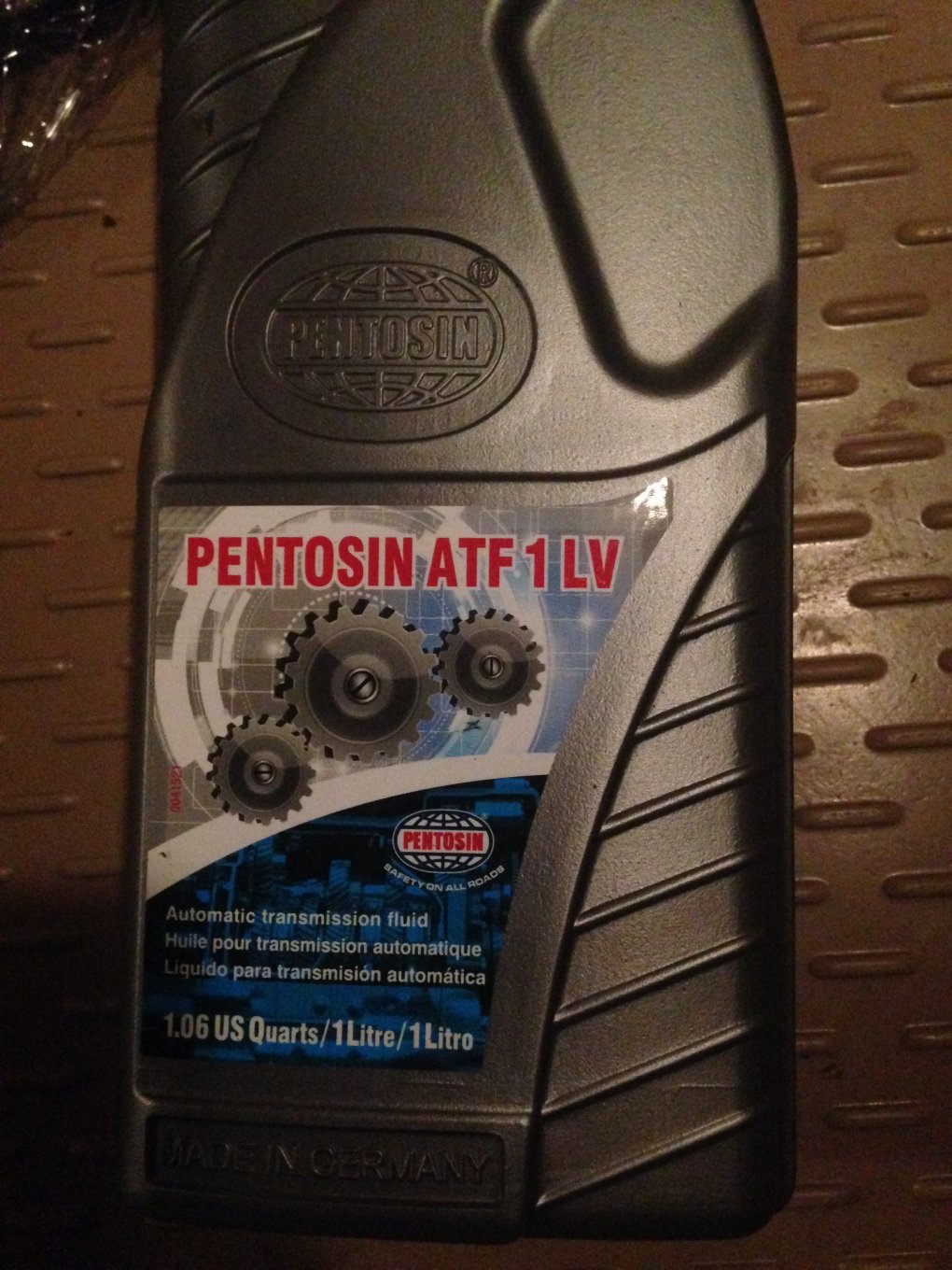

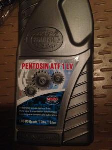

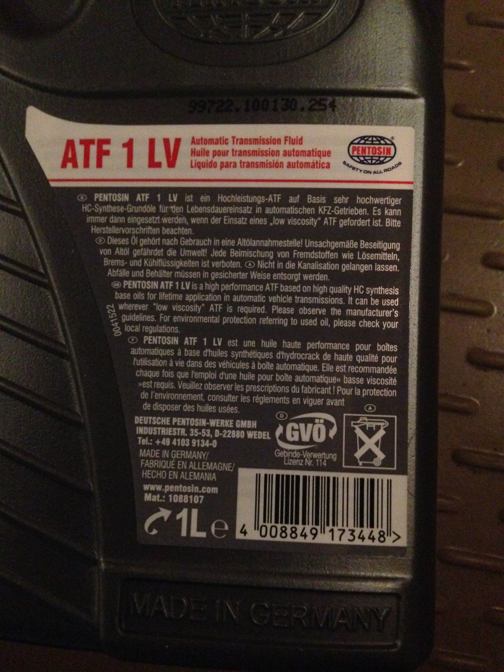

18 сентября 201511 г Автор А ещё старый хозяин Поменял мне маслишко в коробке на вот такую штуку: Знает кто-нибудь что про эту жижку?!

19 сентября 201511 г А ещё старый хозяин Поменял мне маслишко в коробке на вот такую штуку: Знает кто-нибудь что про эту жижку?! Все правильно поменяли.
