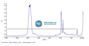

14 сентября 201511 г Популярное сообщение Закреплён BMW Original LL-04 0W-40 свежее за анализ спасибо с400 Масло заявлено как ACEA C3; BMW LL-04. 1) В рамки стандарта SAE масло отлично проходит и может называться 0W-40. 2) Индекс вязкости 172 - традиционно высокий - говорит о том что масло хорошо работает в широком диапазоне температур. 3) Щелочное число 7.44 - среднее, так и должно быть, так как масло имеет ограничение по зольности сульфатной. Щелочное число говорит о моющих/нейтрализующих свойствах масла. 4) Кислотное число 1.88 - низкое, есть запас для его роста. 5) Зола сульфатная 0.73 - это значительно ниже требуемого, сберегает сажевые фильтры и современные катализаторы. 6) Вязкость имитации холодной прокрутки стартером при -35С = 5650 - нормальное значение, для районов Сибири и морозов до -35С на этом масле можно чувствовать себя спокойно. 7) Содержание серы рекордно низкое 0.130 - я даже не помню таких масел ACEA C3. Говорит о том на сколько чистые базовые масла использованы (ПАО), и современный беззольный пакет присадок. 8) Масло имеет модификатор трения органический молибден - снижает коэффициент трения, слегка увеличивает мощность, делает двигатель тише. 9) Противоизносные присадки традиционно на основе ZDDP - цинк и фосфор. Моющие присадки на основе кальция. Бор в качестве беззольного дисперсанта. Ик спектр Фурье однозначно намекает что масло выполнено на базовом масле ПАО - полностью синтетическое.Вывод: Отличное оригинальное масло BMW - все в норме. Выполнено, как настоящая синтетика - из ПАО базовых масел. Из плюсов - низкая зольность для этого класса масел - поршня и клапана должны выглядеть чисто, если не перекатывать и не использовать плохое топливо. Очень низкое содержание серы - чистое масло. Содержит молибден для снижения трения и лучшей экономии топлива.

15 сентября 201511 г если вы будете кустарные тесты обсуждать вы только больше запутаетесь.согласенКто пойдет морозить, для определения идентичности? А вообще несмотря на мою предвзятость кроме щелочного все идеально отработало. Грешу на топливо. Оно полностью ПАО ?
15 сентября 201511 г Автор @c400, да ИК спектр говорит что это масло полностью на ПАО. Масло хорошее - вопрос цены это уже индивидуально для каждого, я никогда не куплю такое дорогое масло, но я всегда буду говорить что это хорошее масло. И ты дурные мысли гони...
