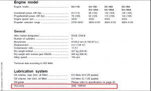

Для Вольво 5-ти цил. дизеля оф.рекомендация по спецификации не хуже Volvo VDS-2, 15w-40 основная вязкость.
То есть всё таки 0w-30 ?

Цитаты из заводского мануала Volvo Penta (один и тот же мотор ставится и на катера и на автомобили).
Рекомндация лить 0w30 ACEA A5/B5 эти чистой воды "гринпис", а не проектная вязкость и защита двигателя.
Проектная вязкость - 15w40 :)
Изменено пользователем GVA

@GVA, не надо передергивать. Да еще судовую версию сюда с рекомендацией минералки с ТБН больше 15 и зольностью под 2%.
В судовых версиях нагруженность двигателя куда выше, и часто случаются перегревы двигателя со всеми вытекающими проблемами.
Двигатели эти изначально разрабатывались для авто и только потом стали ставиться на лодки.
