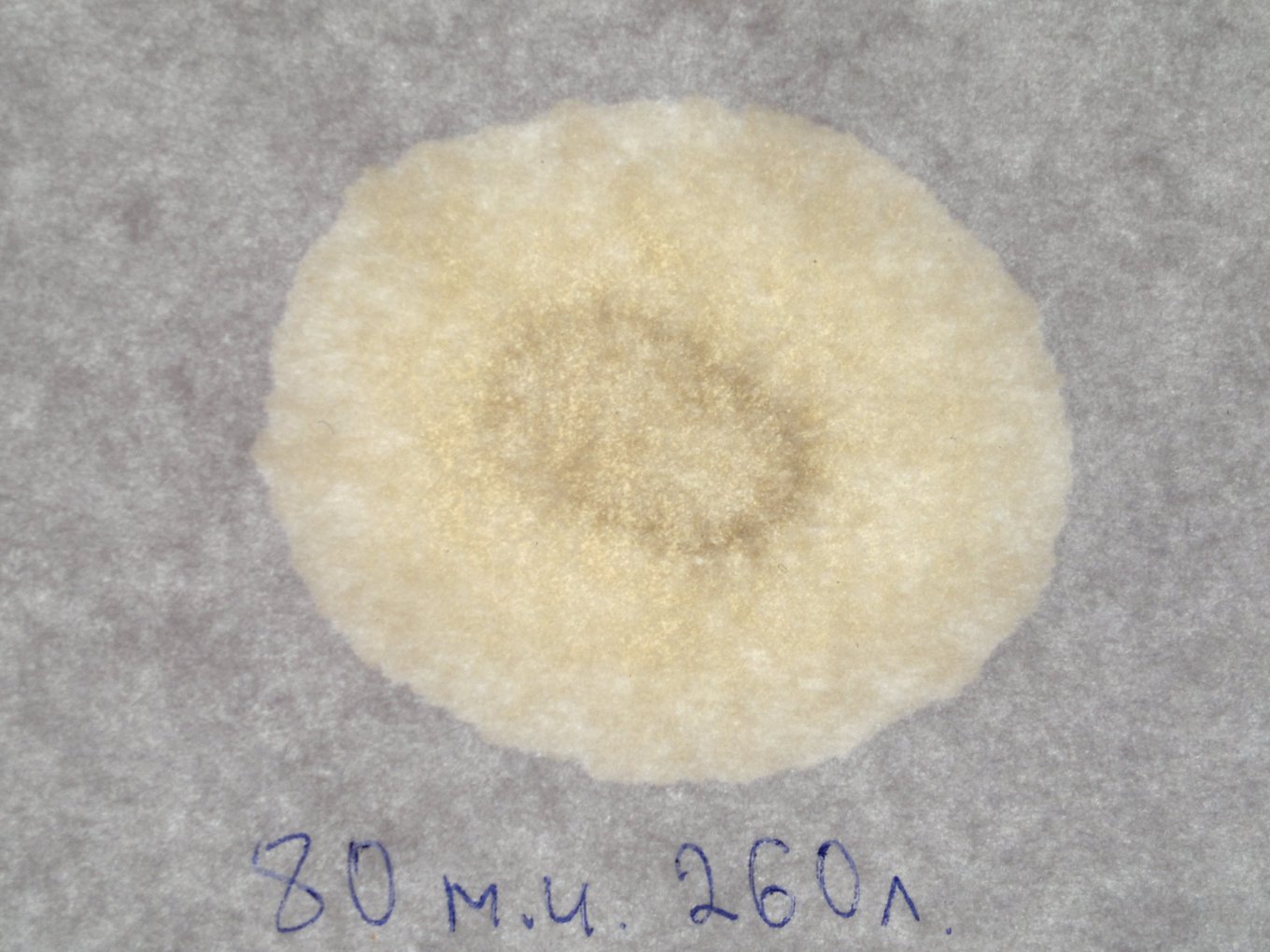

Valvoline 0w40 lexo

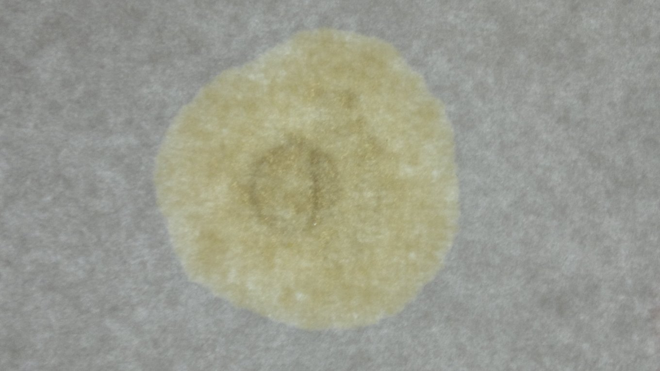

первая заливка Valvoline 0w40 после Mobol 0w40,
доехал до дома и капнул.

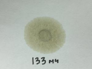

капнул километров через 10 после замены масла. 2,0FSI BVY чип егр удален Лук 98 Экто
доехал до Крыма (Евпатория) и капнул. Пробег 3800, из них 3300 трасса.
Капля неровная так как сохла в багажнике. АИ-98, разные заправки.
М5 загружена, постоянные обгоны на кикдауне. В итоге ушла треть щупа, долил около 250 мл. масла.
Прикатил из Крыма, спешил обратно - средняя суточная скорость последние два дня была 83 и 84 км\ч. АИ-98, один раз АИ-95 ТНК (машинка груженая, на 95 на обгоны очень неохотно шла).
Очень неплохо.

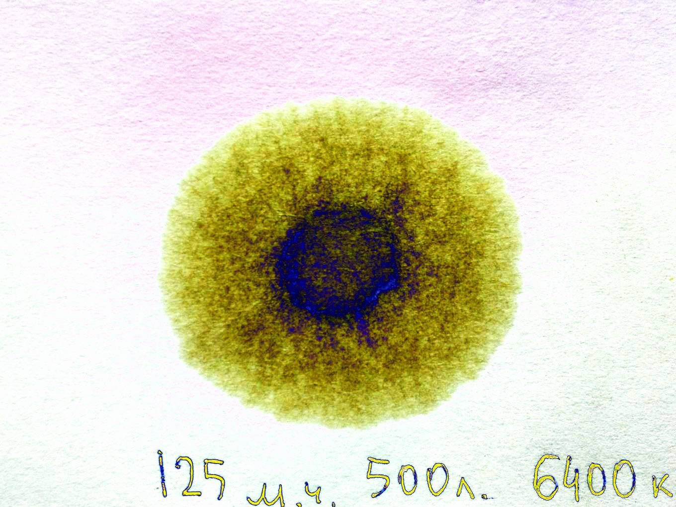

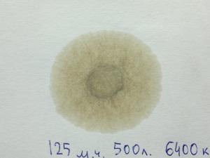

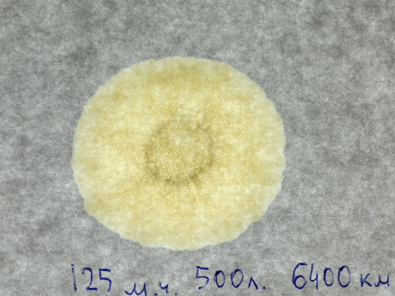

Спасибо igork и torcon. Имхо, вокруг ядра накопление сажи, которая в большом количестве от непосредственного впрыска.
Вот последняя капля, после которой я залил промывку винс длительную, на 500 км.
Планирую вторую замену грм с последующей заменой масла. Сейчас 145 м.ч., будет 150-200 м.ч.-думаю для масла API SJ и непосредственного впрыска будет самое то.
Следующая капля будетчерез 500 км с винсом в масле.

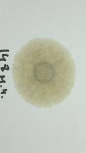

148 м.ч. 380 км. плещется в масле длительная промывка винс и добавлял одновременно с ней 200 мл свежего масла, чтобы было куда грязь смывать(перелил в итоге выше максимума по щупу). По капельной не вижу чтобы отмылось там что.. В центре действительно какие-то черные вкрапления, странно...Надо будет фильтр при замене масла разрезать посмотреть
Изменено пользователем lexo

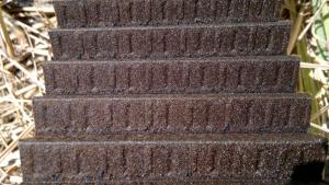

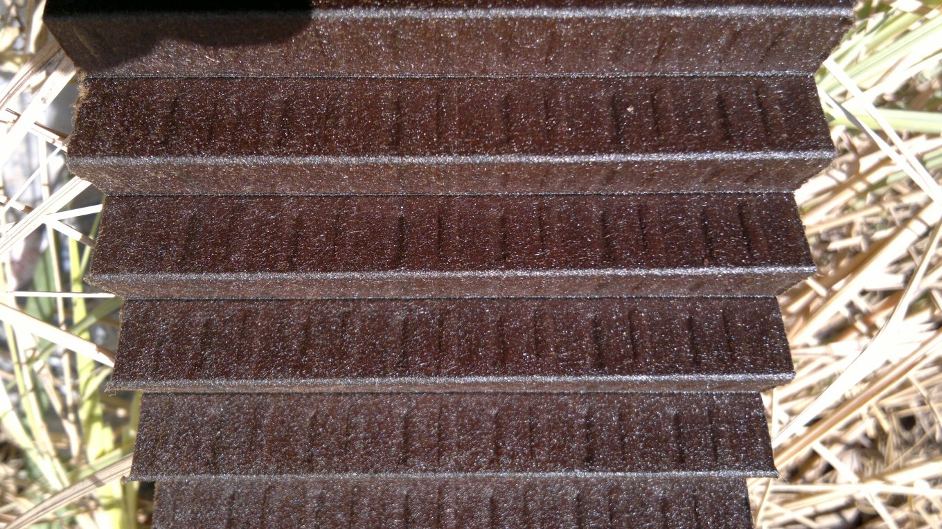

фильтрующий картридж кнехт/мале после 500км с WYNNS Hydraulic Valve Lifter Concent...
какой-то шлак, раньше не смотрел на фильтр, может всегда присутствовал. Хотя в последней капле только увидел вкрапления, в предыдущих не было

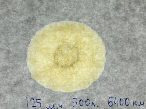

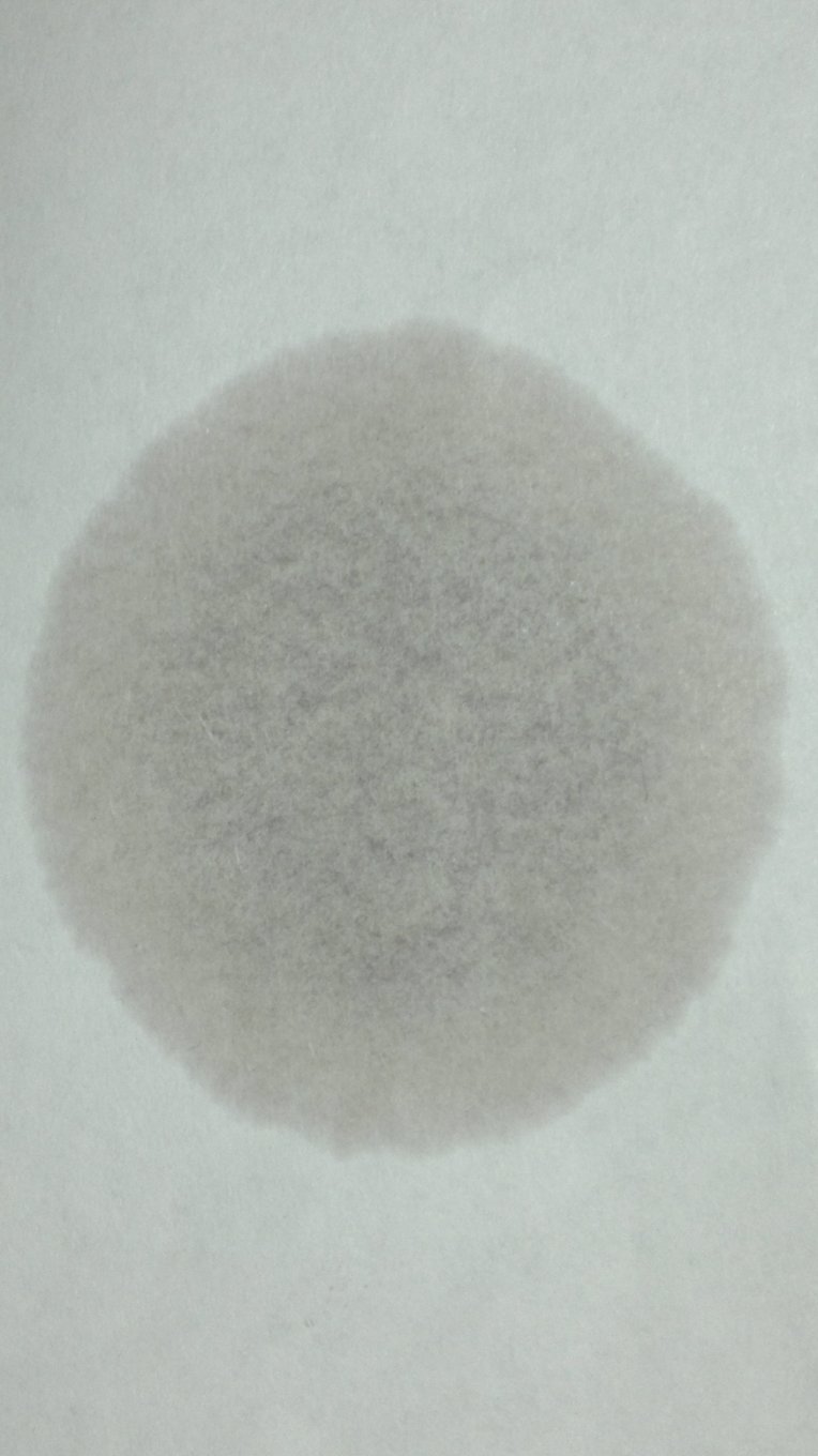

Последняя капля пролежала в гараже сутки при околонулевой температуре и дома сутки. Масло поработало (не посмотрел перед сливом) около 152 м.ч., использовано около 600 л. Аи-98 (только 1 бак Аи-95)post-7303-0-19843100-1444588177_thumb.jpg

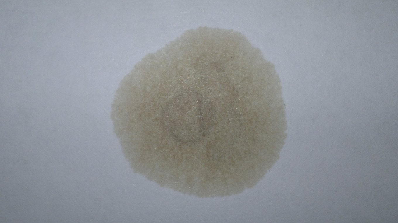

промыл литром свежего, сменил фильтр и масло. Покатался до вечера и капнул

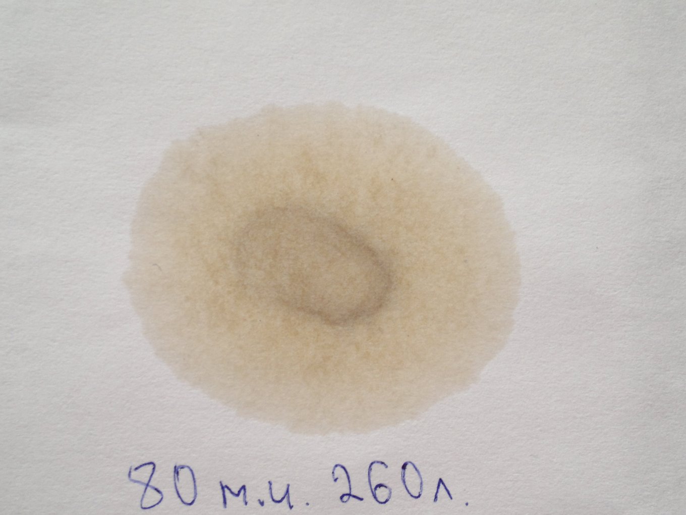

кстати, вот атф мобил 3309(подменил частично-было чистое визуально), но также после суток в гараже и суток дома
25 мч по городу при околонулевой температуре. На ХХ долго не грею. Около 50 л АИ-98 Экто.
Опять в центре капли появились черные включения. Интересно откуда эта кака пошла, на мобиле капал - таких включений не было вроде?
посмотрел капли с мобила - были черные включения; значит я наврал на валвика. Наверное кокс из камеры сгорагия смывается маслом. Почему-то фильтром не все удерживается, может на высоких оборотах через перепускной клапан грязь обходит фильтр(грешен-иногда и в городе на кикдауне пуляю).
