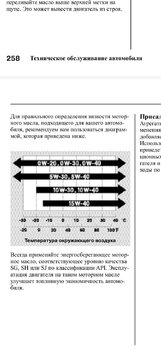

О чем вообще речь? У Хонда Стрим 1,7 1 поколение, по мануалу от 0w -20 до 15w -40 в зависимости от региона, сезона и пробега. Летом даже в Новосибе и Иркутске за + 30 зачастую стоит, так что лить по сезону 0w-20 туда вовсе необязательно, а для большого пробега даже вредно. Зимой да лейте 0w -20 или 5w -30 в зависимости от пробега и состояния движка. А летом можно от 5w -30 до 10w-40  опять же в зависимости от пробега и состояния движка. Если движок уже с большим пробегом и наблюдается износ, даже если этого явно не видно, незачем летом туда лить воду 0w, этим вы делаете движку только хуже, особенно если уже подъедает масло. У меня пробег уже большой Иркутск зимой заливаю идемитсу 5w-30 , нормально, заводится легко, у кого плохо заводится после - 25 дело не в масле, а в кондерах блока управления, замените их или дополнительно утеплите блок. Я утеплил блок, ну и если остаётся на морозе с 21:00 до 7:00 пару раз завожу минут на 10. Летом лью 10w -40  то же идемитсу так как более жидкое при + 20 + 40 смысла не вижу, да и подъедает уже жидкое летом, кроме того движка на десятке работает мягче даже на слух.

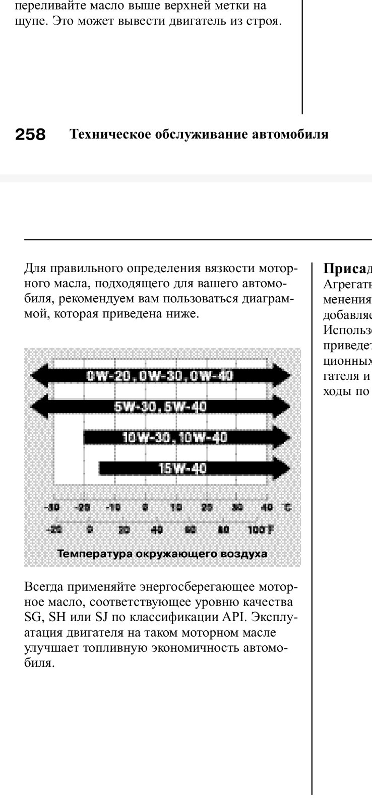

Да и при чем тут заблуждения, в мануале нарисовано от 0w до 15w. Скрин я выложил.
16 минут назад, Слава1966 сказал:
ну так же 0w-20 на весь темп. диапазон
