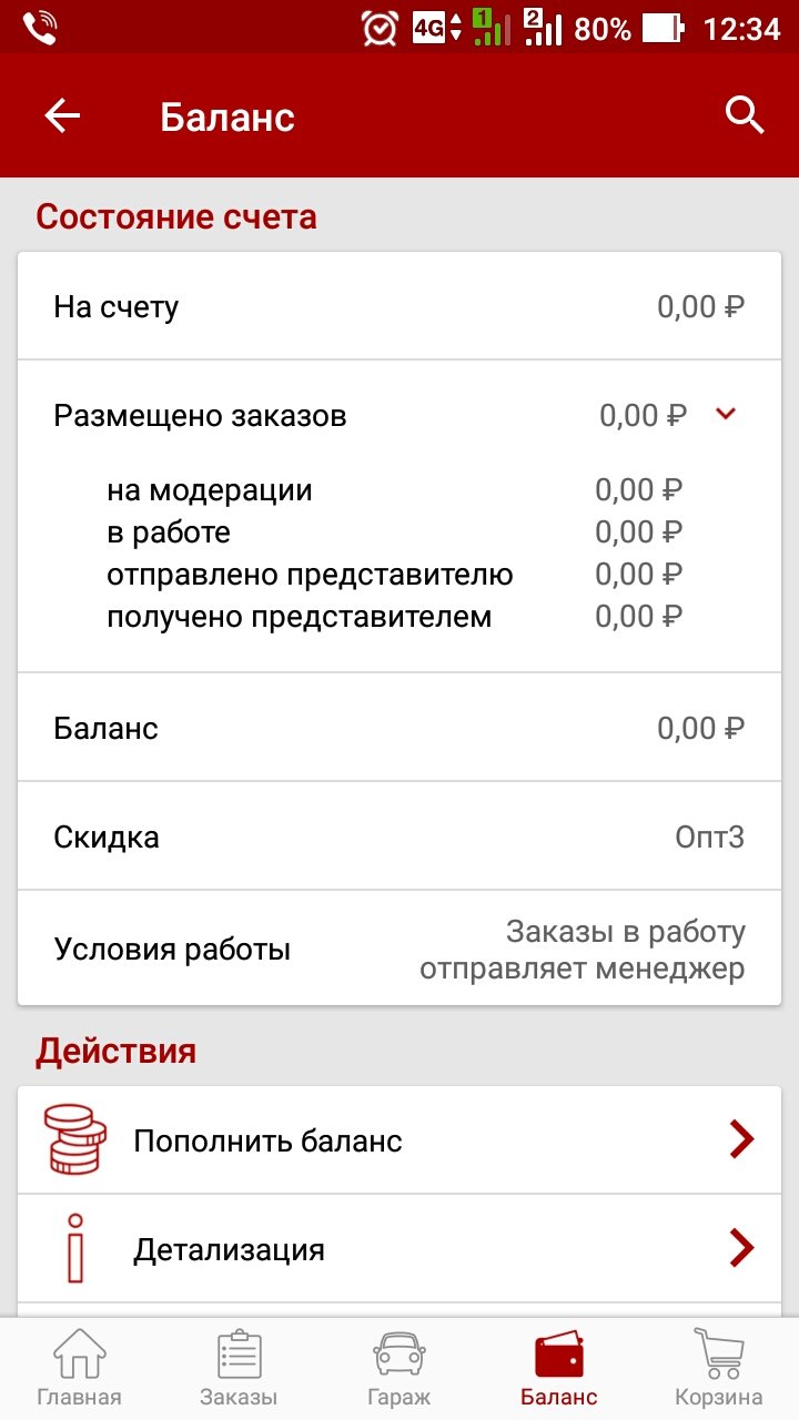

У меня тоже! (Опт3)
А, вообще, заметил, что у меня в городе, Автодок и Экзист самые нуждающиеся!

4 минуты назад, evalar сказал:
У него блат:D
неа, так же как и у Вас:
(Опт3)
Спойлер
Изменено пользователем a-ha
1 минуту назад, a-ha сказал:
так же как и у Вас:
Тогда я не ошибся, и
6 минут назад, evalar сказал:
13 минут назад, evalar сказал:
У меня тоже! (Опт3)
Спойлер
Не! У меня никаких "оптов" нету.
