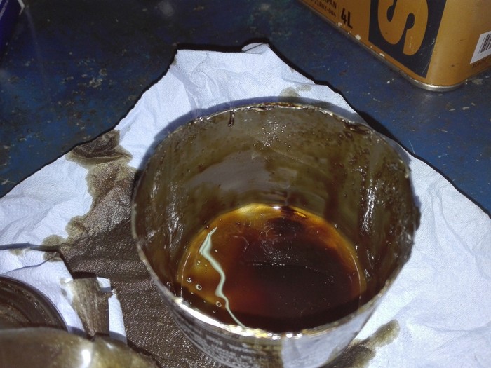

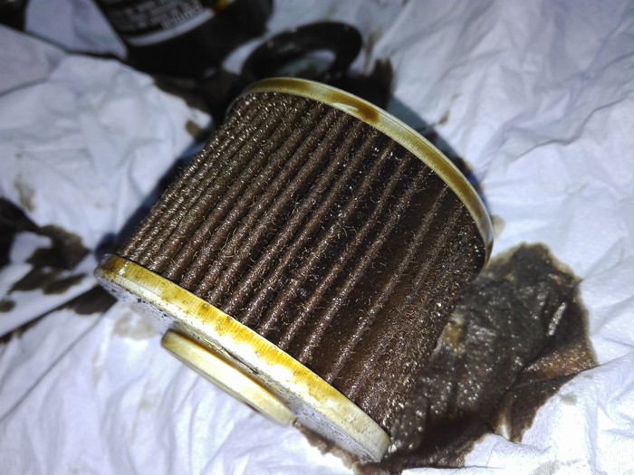

фильтр по просьбе модератора был распилен.
пробег по факту с присадкой составил около 750км. дольше тяянуть было негуманно.
по моточасам если смотреть думаю будет эквивалентно пробегу 1 тысячу примерно.
ничего серьезного ненашел при сливе масла и внутри масла....но один момент меня насторожил.
при откручивании масляного фильтра оттуда вылился какойто сгусток...

post-17023-0-77146200-1462080004_thumb.jpegpost-17023-0-75365700-1462080009_thumb.jpegpost-17023-0-73683700-1462080013_thumb.jpeg
фильтр оригинал. субару. к фильтру вопросов нет.
купных частиц или кусков шлама нет.
бумагу не разматывал.
пробег фильтра около 8тысяч км.
по присадке. хуже не стало, лучше не стало.
мотор и был всегда в достаточно чистом виде внутри.
был жор масла. помогло или нет незнаю, сменил масло на лукойл армортек 5-40.
даже если щас дор пропадет далеко не факт что из-за промывки и точто кольца отошли.
хотя все возможно.
ЗЫ по фильтру можно в тему фильтров перекинуть инфу.
если есть вопросы пишите отвечу что знаю.
