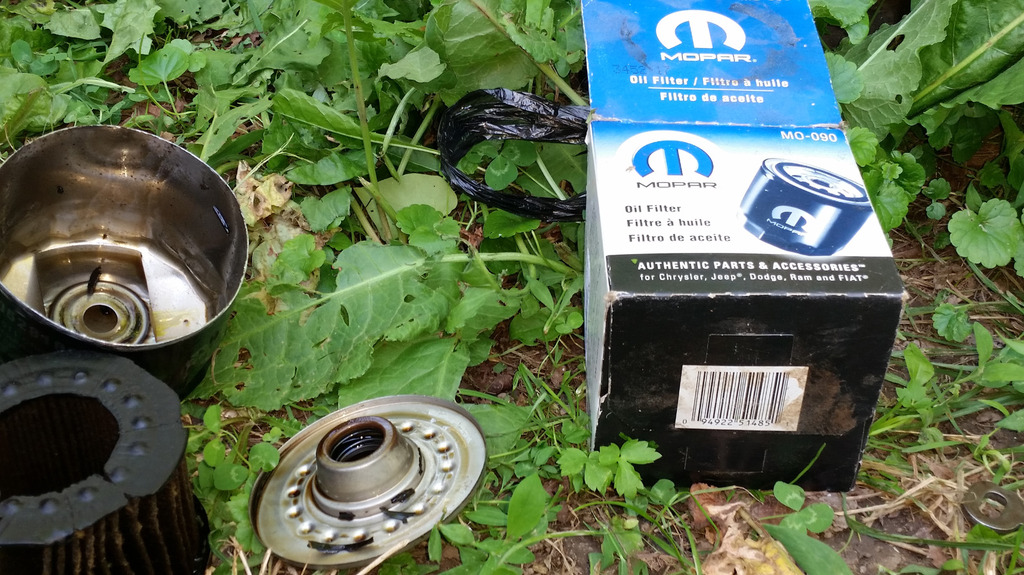

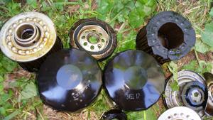

1. Сразу после распила. Видно что на металлической крышке фильтрующей кассеты (она сразу отвалилась) видны ошметки пластика. Это то, на чем держался сам фильтрующий элемент (бумага)!
2. Посмотрим более детально. Видно, что этот пластик и не думал прилипать к верхней крышке с перепускным клапаном. На холодную видать собирали/закатывали фильтр, может конец смены, пятница :crazy:
3. Различные ракурсы

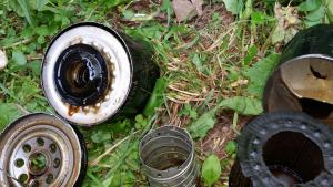

4. Распил такого же фильтра. Видим что все в порядке. Все на месте ничего нигде не отвалилось.
Кольцо обратного клапана мягкое и упругое.
Суну как-нить в морозилку его и посмотрю на его поведение.

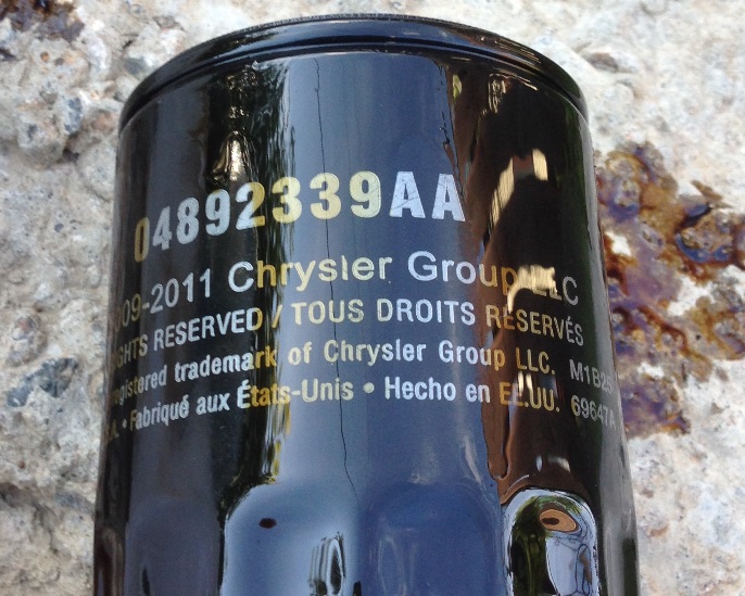

http://forum.2gn.org/viewtopic.php?t=29212&sid=2fe9b1ec171bfc4e44ab6c6f29aa5f8e
Скорее не тот случай, не палевый фильтр, а тупо бракованный.
Уплотнительное кольцо такое же как на предыдущих: зеленый и белый окрас небольших секторв на кольце.
Клапан такой же, с той же атрибутикой на нем.
