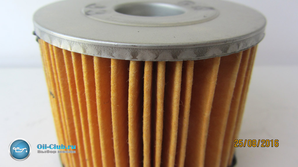

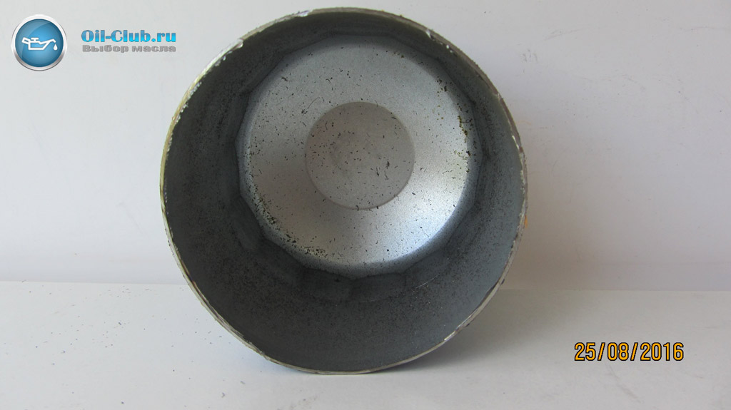

Корпус фильтра окрашен так себе как какой то китаец дешевый... На корпусе указан Filtech inc. Внутри корпуса ржи или краски нет. Страна производства не указана только Assembled in USA.

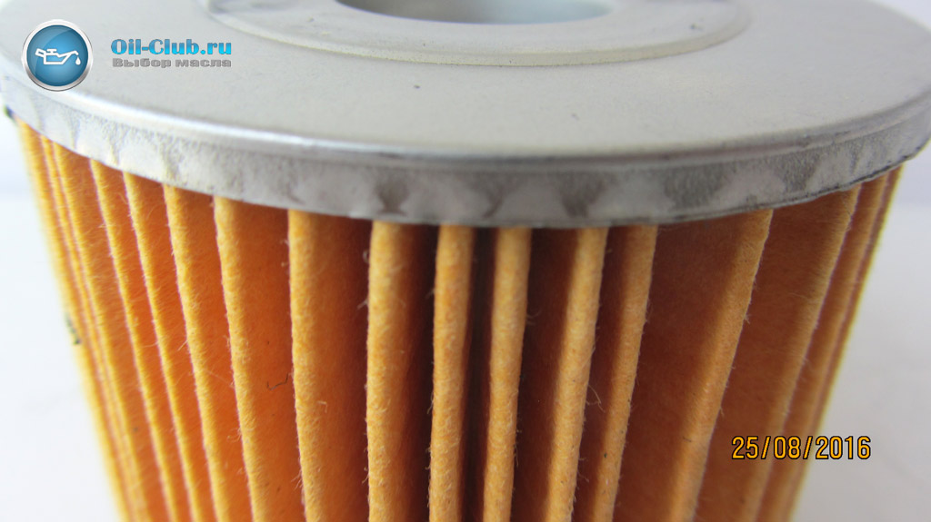

Фильтрующая катушка кривая! Один бок ниже, другой выше. Герметик местами свисает но не отпадывает. Укладка фильтрующего материала неравномерная. Какой то расхлябаный весь.
Внутри вид нормальный.
Складки фильтрующего материала толстые. На изгиб пальцем не рвутся. Вообще фильтрующий материал не кажется дешевкой.
Противодренажный клапан на пять. Эластичный, упругий, принимает обратную форму, тонкий лепесток.
Прижимная пластина тонкого профиля - выполнена качественно.
Резьба нарезана нормально, хитрая - каждый виток резьбы имеет канавку внутри.
Прижимное резиновое кольцо круглого сечения, мягкое - побежать в морозы не должно.
Полоса фильтрующего материала длинная 176см - фильтрующего материала не мало!

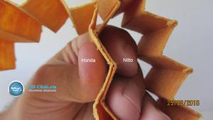

Фильтрующий материал Honda 15400-PCX-004 на просвет в сравнении с нашим эталоном Nitto. Равномерность у него плохая, какой то весь пятнами, где то просветы, где то плотно. Обратите внимание при просвечивании появились полосы. А в обычном состоянии этих полос не видно. Что это? Фильтрующий материал с разной степенью отсева частиц? Одна полоса отсеивает мелкие, другая крупные? Как то не вяжется, в целом весь материал пятнами то светлыми, то темными... Да и под микроскопом я не увидел на одной полосе мелкие поры, а на другой крупные - поры одинаковы!
В обычном состоянии никаких полос не видно, только на просвет.
Толщина фильтрующего материала Honda 15400-PCX-004 в сравнении с нашим эталоном Nitto. По толщине почти как у Nitto, чуть уступает...
Под микроскопом, видно сплетения волокон двух типов -белых и желтых.
Полезная площадь фильтрующего материала: Длина 176см x ширина 4.6см = Площадь 809.6см2 (в принципе прилично)
Давление необходимое для открытия перепускного клапана: Вес 4.2кг; Ди = 21мм; Давление 1.2 бара (как и должно быть у японцев).
Вывод: Фильтр на тройку. Странный фильтр - противодренажный клапан отличный, фильтрующий вроде бы толстый, много волокон, большая площадь фильтрации, а исполнение фильтра хромает - весь кривой - косой, складки неравномерно приклеены с соплями герметика, окрашен странно для оригинала... Такое ощущение что из нормальных комплектующих его собирали какие то неквалифицированные "рукожопы"  :)
