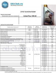

Масло заявлено заводом-изготовителем как API SN, ACEA A3/B3-08, A3/B4-08, MB 229.1
1) Масло проходит рамки вязкости стандарта SAE и может называться 10W-40
2) Щелочное число - 8,22 - сто соответствует действительно стандарту A3/B4-08 - характеризует моющие/нейтрализующие свойства масла.
3) Кислотное число стандартное - 1.96
4) Низкая зола сульфатная для таких масел - 1.06
5) Температура застывания -44С - очень хороший результат для 10W-40
6) Температура вспышки - 226 - обычная средняя.
7) Вязкость имитации холодной прокрутки стартером при -25С = 4310 - масло обладает хорошими низкотемпературными свойствами
8) Испаряемость по методу NOACK 10,7 - с запасом удовлетворяет API SN 9) Содержание серы - 0,304 очень небольшое для полусинтетики, косвенно говорит о чистоте использованного базового масла.
10) В масле содержится органический молибден - 165ppm - снижает коэффициент трения и побочно снижает износ.
11) Противоизносный пакет стандартно на ZDPP - цинк фосфор.
12) Моющий пакет на основе кальция.
ИК спектр Фурье намекает на то что это масло на основе Group II Mineral Oil
UNITED PLUS 10W-40.pdf
Вывод: Отличное 10W-40, похоже что сделано не традиционно из VHVI+минералка как почти все полусинтетики 10W-40, а из VHVI. Хорошие низкотемпературные свойства - температура застывания и вязкость имитации холодной прокрутки стартером. Низкая зольность. Низкое содержание серы. Молибден для снижения трения. Что немаловажно удовлетворяет заявленным стандартам. Минусов не заметил.
