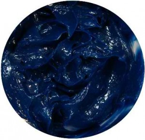

Официальный сайт судя по содержимому принадлежит американским хадопоклонникам. Характеристики после перевода на русский неожиданно улучшились. Характеристики даже без перевода неправдоподобны, при температуре 250-300 градусов масло выкипит оставив сажу и молибден с таинственной присадкой, каплепадению при 350 нечем будет выпадать. В характеристиках на сайте заявлено 4% секретной присадки, в РДФке 5% её же. Везде по сайту указано что эту присадку суют везде куда ни попадя. Все это в комплексе говорит нам о том что сюда пробрались америкохадовцы продукция которых априори не заслуживает никакого внимания.
P.S. Кстати ТС а где настоящая MSDS а не TDS котрая выдаетя за неё? То что в названии файла написали MSDS этого как то маловато.
Изменено пользователем Pahha
Если взялся за коммерческое продвижение смазки , то как минимум должен в них разобраться , пусть и не на самом высоком уровне . Азы знать точно надо . Значение верхней температурной границы смазки никакими стандартами не регламентируется , что дает возможность некоторым смазочным конторам указывать верхнюю температуру "от балды" . Вот в качестве примера - есть смазка Slipkote 220 силиконовая , полидиметилсилоксановая замешанная силикагелем ... И вот у всех производителей мирового уровня для таких смазок определена верхняя граница в 205 С , а Slipkote/ Huskey взяли и с какого -то перепугу указали для своей " силиконки" - границу в в 299 С ... При этом лучше она от этого ни на грамм не стала , но для розничных потребителей-полных профанов конечно звучит 299 ведь намного больше 205. Также и с этой смазкой - ну не бывает на сегодня минеральных смазок с указанной Вами температурной границей . Даже температура в 200 С - и то для минеральной смазки является не достижимой по причине того , что очень быстро окисляется основа смазки .....Даже для самых суперсинтетических на сегодня перфторполиэфирных смазок и то указывают температуру всего лишь 260-270 С , то есть это предельная температура , которую данная смазка держит ДЛИТЕЛЬНО! А для минеральных смазок на литий-комплексе - 160 С - это предел мечтаний ... Все остальное - банальное вранье...
При более подробноми рассмотрении документов по этой смазки допускаю, что она синего цвета так как в ней не порошковый дисульфид молибдена, а ДИАЛКИЛДИТИОФОСФАТ МОЛИБДЕНА (указано в документе состав, это Диизобутилизооктилдитиофосфат молибдена, растворенный в минеральном масле) аналог производит отечественная компания КВАЛИТЕТ http://npp-qualitet.ru/content/view/102/101/lang,ru/ и однозначно до 350 градусов и выше она не будет работать, так как закоксуется ибо нет порошкового дисульфида в составе который при усыхании минерального масла может работать в узле как сухая смазка, максимум 200 градусов потянет.
Спасибо друзья, что просвящаете=)
В теории это все конечно понятно, но тогда не понятно, для чего производитель заявляет подобные характеристики, как Вы отметили, "заоблачные".???
Тебе выше уже на этот вопрос ответили, это маркетинговый ход, всё равно не продвинутый автолюбитель никак не сможет проверить.
Изменено пользователем Marauder
Как она может быть синего цвета, если в оригинальном описании сказано что она серая?
Теоретически если добавить краску, кстати в описании про темературу + 343 градуса тоже написано .. ))) Хотя все прекрасно понимаем что не потянт в реальности. Напоминает компании натол, нанол и впм-авто.

Заявлено содержание 10% дисульфида молибдена(порошок чёрного цвета с сероватым оттенком) - по цвету смазки этого не скажешь.
В прикрепленном листе безопасности (MSDS) указано, что в составе молибден присутствует в виде диалкилдитиофосфата (MoDTP). Это малорастворимая форма молибдена обычно синего, зеленого или черного цвета.
Спасибо. Вот теперь все предельно ясно. Вопросов по новому "чудо-продукту" не осталось ....( Насчет пригодности к применению сего продукта в суппортах - это была "первоиюльская" шутка ).
