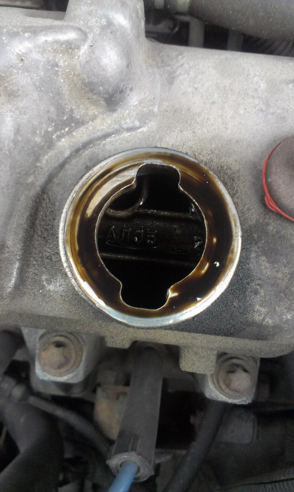

Сфотографируйте если можно маслозаливную горловину. Очень интересно.

Сфотографировать вы имеете ввиду - снять крышку и внутренности сверху сфоткать?
Ну вот наконец-то что-то сфоткал.
стандартная чернота, почти, как у меня через 10т
На правой фотке это меньше 5 тысяч после замены. Примерно 4700 км.
про правую и писал, подумал на левой просто темнее фото получилось
Разные машины. На левой фотке 3000 км после замены. Светленькое.
