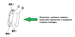

Клейкая сторона это какая?
Между пластиной и колодкой. Не на всех колодках присутствует клеющий слой
Изменено пользователем Strikysha
Этот слой из чего? Это смазка или действительно клей?
@pavelzel, не смазка точно. Клейкая поверхность, как прозрачный двухсторонний скотч.
Novius, а на пальцы что рекомендуется?
Все та же rubber grease
Изменено пользователем Novius
Тогда, наверно, у нее функция теплоизолировать противоскрипные пластины. Пластин две? А клей находится между нижней пластиной и колодкой?
Ммм, может я не о той пластине пишу... я вот об этом:
я вот об этом
И я о том же, просто я так коряво написал:
А на пластину 8 ложится еще одна пластина?

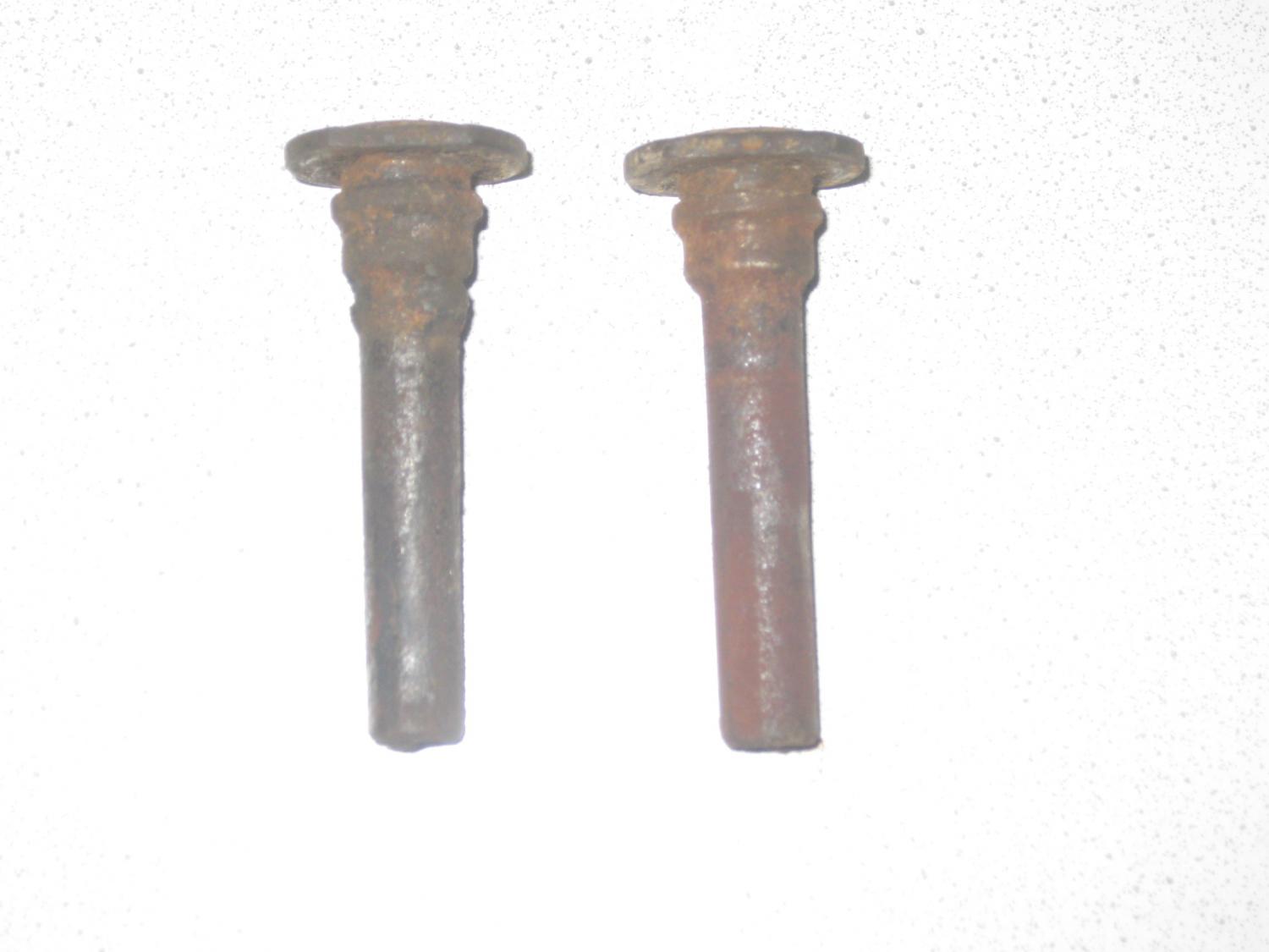

Небольшой отчёт об использовании Toyota Rubber Grease 08887-01206 в качестве смазки для направляющих.
С момента смазывания направляющих задних суппортов отъездил два года (30 000 км). Результат - направляющие прикисли и вышли с трудом. Ещё через год без паяльной лампы было-бы не обойтись. :rolleyes:  Вывод: для данной цели смазка не подходит. Если только каждый год суппорт не перебирать. Но тогда и литола хватит (если только пыльники от него не разбухают).

@Goliaf, видимо ОД Тойота не зря  каждое ТО пересмазывает направляющие  суппортов. Нынче поеду со своими другими смазками, ну ее эту Тойота раббер грис

@Goliaf, Вы нам предоставили фото ржавых направляющих и при этом грешите на  -206ю смазку! Замените направляющие, пыльники направляющих, исключите попадание в узел влаги,а затем проводите испытания смазки.
Согласен с Rassomagin , "чистота" проведенного эксперимента и полнота отчета по нему "не внушает" ( даже при учете скромной термостабильности смазки Тойота Раббер Грис ).
