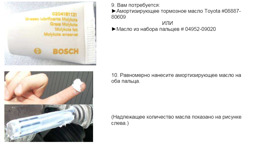

Обещанные примеры, чтоб не быть голословным:
Name1978
То количество смазки, какое нанесено на палец (нижнее фото), вообще не должно позволить запихнуть его в отверстие. Поэтому и идут "понимания" о несоответствии. Слой должен быть тонким, тогда проблем нет.
Отвечу поспокойнее. С самого начала я писал, что фотки не мои и лишь для примера. Взяты они с этого форума, куда скорее всего они попали с тех.бюллетеня Тойота, в котором пишется, как избавиться от стуков, но не рекомендуют использовать эту смазку как основную. Тогда лучше поучите тех спецов, которые составили документ.
Name1978
Насколько я помню, TOYOTA 08887-80609 - для направляющих колодок, обратной стороны колодок, но никак не для направляющих пальцев суппорта.
Ну да, согласен полностью, и всегда разделял эти два понятия. Не первый год за мужем. как говорят.
Это и подтверждает мои слова, про то что со Слипкот211 это не аналоги. Подскажите это человеку, который задавал вопрос про аналоги.

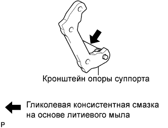

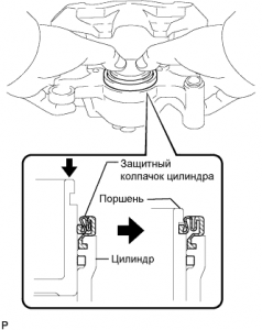

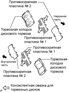

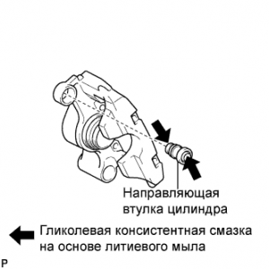

Там расписано назначение смазок Toyota. http://www.toyotaist.ru/forums/index.php?act=attach&type=post&id=6432 И что думаете?

. Вопрос такой, читали ли вы бюллетень технического обслуживания тормозной системы Тойота Avensis, Verso. 2010 г
Там расписано назначение смазок Toyota. http://www.toyotaist...pe=post&id=6432 И что думаете?
Читал.Этот русскоязычный бюллетень Тойоты (и есть еще один ) во-первых,не являются универсальными для всех моделей,во-вторых,они уже несколько устарели,поскольку после них Тойотой выпущены более свежие бюллетени по теме тормозов.Ни в одном из них более 0609-ю смазку в качестве смазки для пальцев Вы не увидите(несколько из них приведено в соседней теме про Тойоту,на самом деле технических документов гораздо больше).
