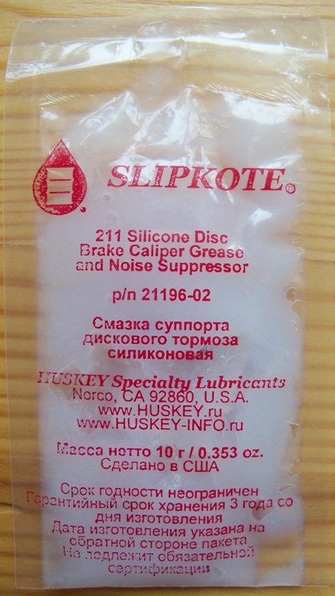

Друзья, подойдет ли такая смазка для направляющих суппортов? По-моему втулок нет никаких, то есть соединение металл-металл. Направляющие закрыты резиновыми пыльниками. Если нет, что подскажите на замену? Заранее благодарю!
Подойдет конечно, на форуме много кто ее использует, отрицательный отзывов я не встречал.
Существует мнение что жидковата. Лучше подходит для смазки тормозного поршня и манжеты. Более густая и на другой основе Slipkote 998G. Рассмотрите как альтернативный вариант. И к TRW PFG-110 можно присмотреться.

Она довольно густая липкая и вязкая, не сравнить с Тойота 01206. Для пальцев самое то.
