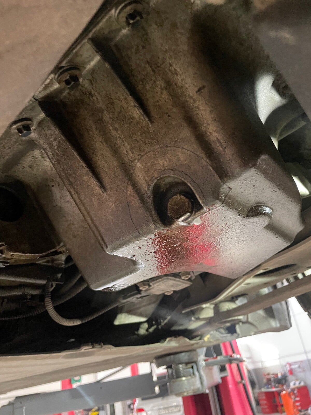

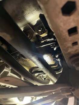

Ребят, оживлю тему. БМВ 335 н54 мотор горячий. Заливаю уже 25000км одно спортивное отечественное масло 5в40 на пао и ан. Пробег до замены 5000км.
Через три замены начала потеть крышка гбц, ну думаю, пробег 120000, пришло время. Через 5000 км появились течи спереди и сзади мотора, масло буквально вчера поменял, так собственно и заметил течи.
Есть подозрение на подсохшие сальники. Какой эстеровой присадкой воспользоваться можно? И нужно ли сменить масло на более щадящее для сальников и уплотнений?
Замена сальников на моем моторе только со снятием двс(((
