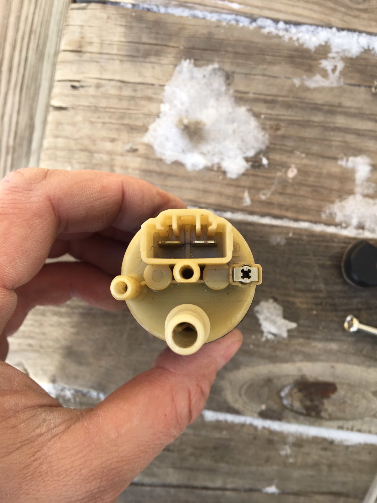

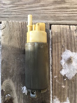

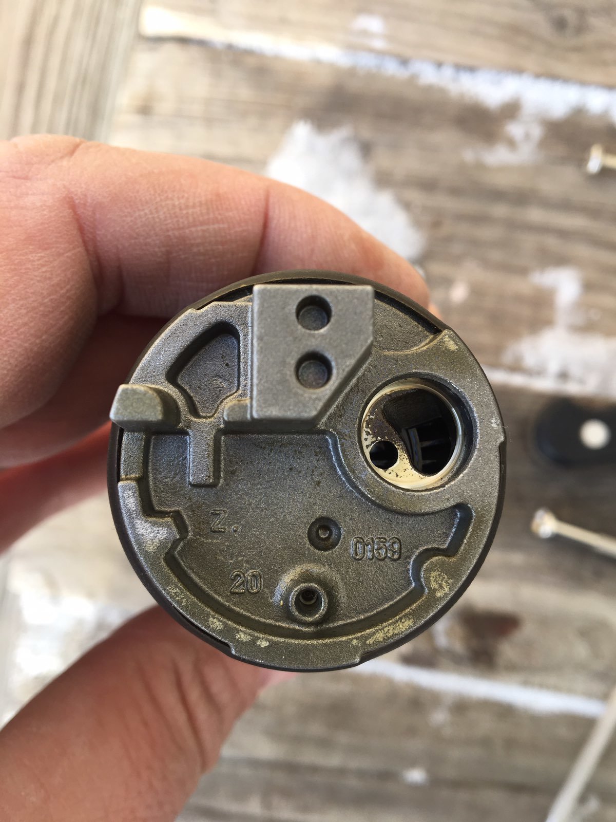

Фото есть ? Подбери по объёму и размерам .
IMG-c0c9800e1286f7f57c1307e518a67052-V.thumb.jpg.62e581c2085d2c51c74df01973b88259.jpg
m724 вот фото
Изменено пользователем Renat
Renat Возьмите насос от Мицубиши , с мотором 6G72. мотор объёмом 3 литра , должно хватить с запасом ! ОСТАЛЬНОЕ руки доделают . Какой объём мотора Крайслера ?
Изменено пользователем m724
m724 V3.5 (производительность насоса 80л.ч)
Не хотелось бы колхозить в баке.
Всё перерыли, якобы подходят от Мерседесов, но их тоже огромное количество.
1 час назад, Renat сказал:
Там колхоз минимален и ничем не хуже оригинала . Фильтр только тоже купите под насос .От Гранд Чероки с мотором 4 или 4,7 насос можно взять . Всё будет работать .
Renat , в свете сказанного m724 . Года 2 назад менял насос на своем Бегемоте именно с двигом 6G72, объем 3л. Его штатные параметры: давление 3,5 атм, расход 80л/мин. Внешне- такой же, как на Ваших фото. Верх= однозначно такой, низ- оченно похож.  Время, память- сами понимаете)) Нарыл тогда несколько вариантов. В частности Бошевские 0580 453 465 (3.8атм, 90л/мин), 0580 453 477 (3.0/105)(этот идет на Волги, Мицубиси, Хундаи...) Конструктив там вроде был идентичный. А решилось все найденным в гараже бошевским 0580 454 001 (3.5атм/105л/мин), снятым когда-то с рабочей Газели. Встал пуля в пулю. Фильтр сетчатый- Auto-GUR    AG80008LFFB. По производительности- замечаний нет, двиг не голодал)) Но, гаденыш, напрягал тонким воем в баке...
