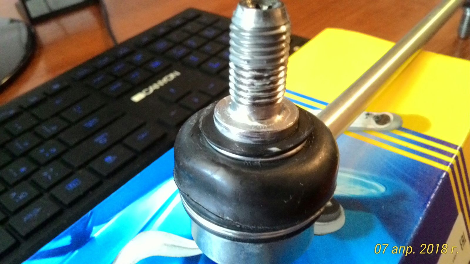

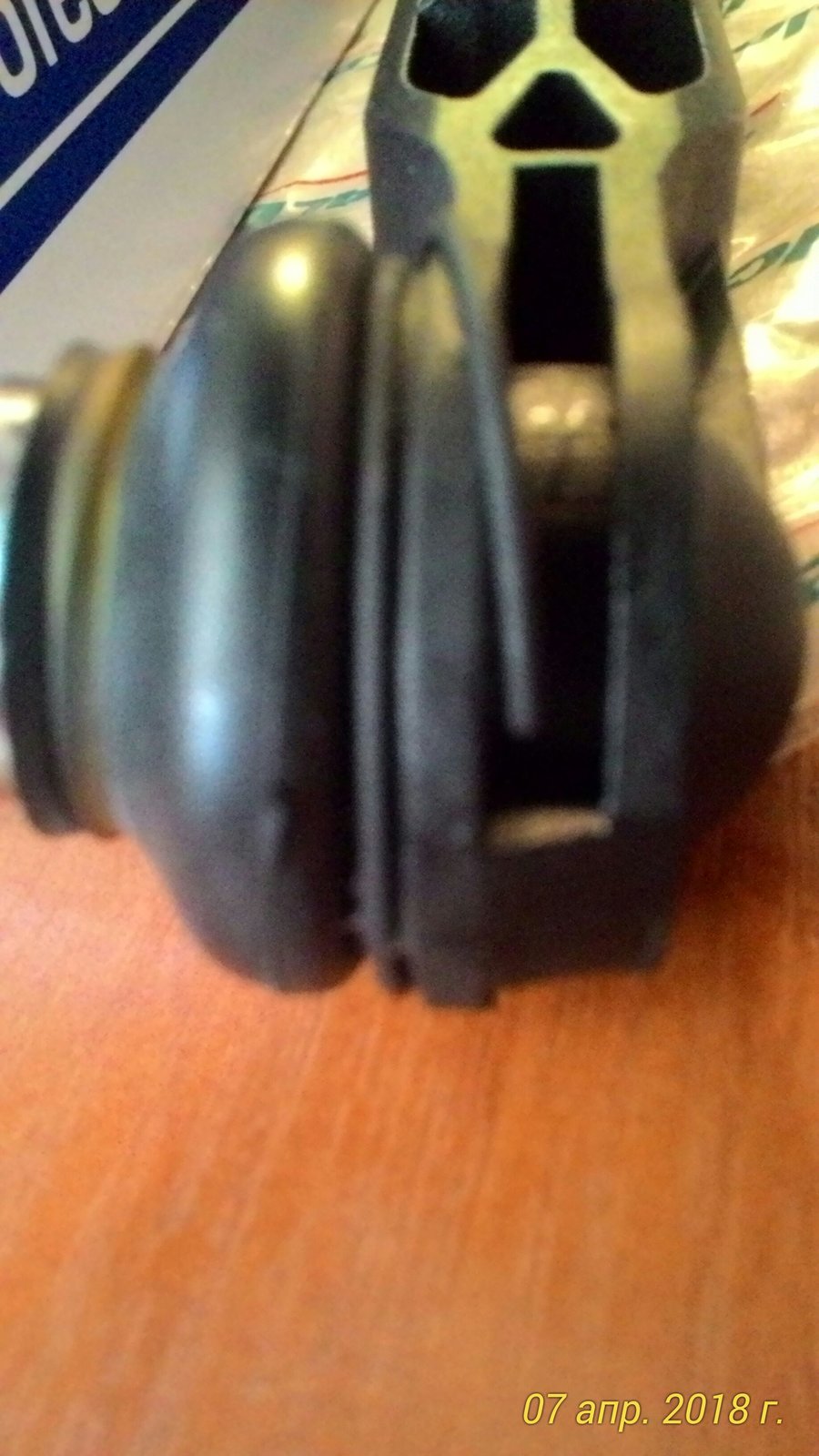

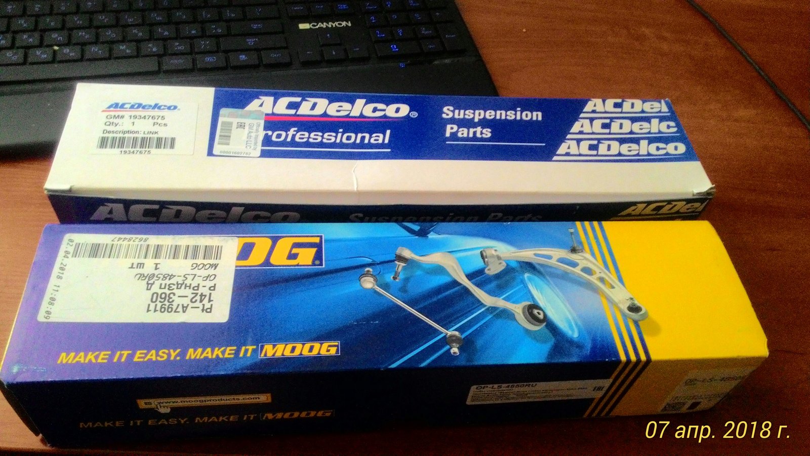

Были приобретены 2 передние стойки стабилизатора на Opel ASTRA H.
ACDelco 19347675  за 466 р - описание и фото на сайте Экзист у товара отсутствует.
Moog OP-LS-4850RU за 452 р - в описание страна производитель не указана (для MOOG OP-LS-4850 - указана Турция), имеется фотография товара
а так же в описании указано:
"Параметры
Материал - Полимерный материал"
Искал я стойки именно как на фото (такие стоят "в оригинале").
Сразу скажу, что от увиденного я попутал.
Коробки не предвещали беды, всё прилично, аккуратно и с защитными голограммами.
P_20180407_122303_1_p.thumb.jpg.4391e7cf65199eb90c7e835ce9fdd23e.jpgP_20180407_122315_p.thumb.jpg.fde843a8dda2342a08732ff14aff46b3.jpgP_20180407_122324_1_p.thumb.jpg.b551cb2e496a4f9e565b3248cea84523.jpgP_20180407_122334_p.thumb.jpg.ffd8f0d6631e08425dd8a4a16f231697.jpg

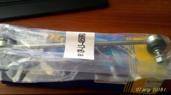

Делко - made in china, а вот Moog - произведено "Федерал Могул......БЕЛЬГИЯ", но "Страна происхождения - Китай", а штрих код вообще немецкий.....
Только я открыл бельгийскую запчасть китайского происхождения, как тут же стало ясно, что происхождение и действительно китайское.
В коробке лежала конструктивно другая запчасть (в прошлом обзоре в коробку Муг положили вместо правого левый наконечник).
Гайки из комплекта без пластиковой втулки. Немного сэкономили "бельгийцы" на полимерах.
Смазка была везде! Из под пыльника, из под пластиковой крышки шарнира и тупо на резьбе.
P_20180407_122455_1_p.thumb.jpg.0392882530d7dd404a7f34abf549347c.jpgP_20180407_122634_1_p.thumb.jpg.b5a4ffd941dbe06c444288a62373f2ba.jpgP_20180407_122642_p.thumb.jpg.ba4ba8dafa015ee6c0f6d4720a42e9de.jpg P_20180407_123056_1_p.thumb.jpg.dd71bfc0e04e803a016760d91a35e200.jpg
Только это обстоятельство заставило поверить в то, что смазка там реально присутствует.

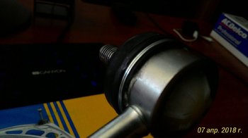

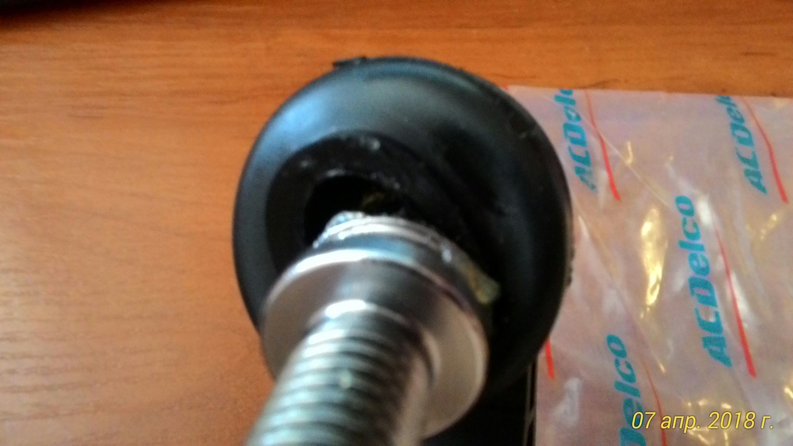

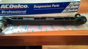

ACDELCO тоже оказался интересным экземпляром.
P_20180407_123359_1_p.thumb.jpg.70acf752af8f2bc2bfed0edadf27b684.jpgP_20180407_123409_1_p.thumb.jpg.16b05214b271ad6dcedc5279de730540.jpg
Гайки были со втулками, но это был тот самый случай, когда их лучше бы как у Муга вовсе не было. Огрызок одной из втулок пришлось удалить.
P_20180407_123440_1_p.thumb.jpg.7b405a3ca8cac9876b2a14afbad794f7.jpgP_20180407_123513_1_p.thumb.jpg.82a20d8852d38154915e6938370d06be.jpg
Хомут одного из пыльника был одет не полностью. Поправимо, конечно, но осадок остался.
P_20180407_123555_1_p.thumb.jpg.a8e5376423daf0fd3625b0edfbccc632.jpgP_20180407_123619_1_p.thumb.jpg.e4e27fa5cfbf71f17e1fdafa374f62a4.jpg

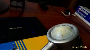

Малый хомут изготовлен из жёсткой резины.
Под пыльником сначала смазку не обнаружил, но поковырявшись в самой глубине шарнира - удалось найти её следы.
Одним словом оба изделия производят удручающее впечатление и по праву заслуживают носить звание "китайщина".

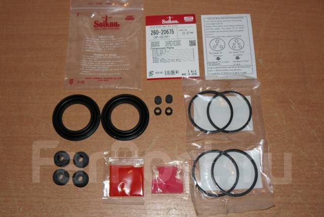

Друзья, что скажете про ремкомплект рабочего цилиндра сцепления от Seiken? Цена оригинала, но срок доставки в 2 раза меньше.
Если сравнить сами цилиндры, то не очень то и похоже.
А как вам удалось сравнить цилиндры???:shok:
1471663703513_bulletin
Два одинаковых рем-комплекта с разными, вложенными в упаковку, буклетами.
Изменено пользователем CRESTAkrasnodar
банально по фото в интернетах. Вот в раздумьях взять весь цилиндр сразу за 1700 или же только ремкомплект за 1000?
То, о чём вы пишете это поршень, а не цилиндр
