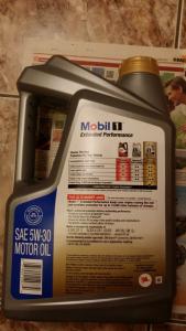

Сделал анализ масла моторного Mobil1 Extended Performance 5W-30.
post-22-0-67475700-1429035005_thumb.jpgpost-22-0-81791000-1429035120_thumb.jpgpost-22-0-68560300-1429035137_thumb.jpg
мобил.docx
Подскажите, если не трудно: номер на всех пяти 5ти квартовых канистрах - один (11014Е20А 15 5888).
Причем, 4 канистры из одной коробки, пятая из другой.
Это нормально?

Да, интерестно...
Говорили, что аналог Евро Мобила - Мобил США, с таким же цветом этикетки.
А, Mobil1 Extended Performance 5W-30, типа круче.
Вопрос - чем?
@rapsan, этикеткой. Из одной бочки, похоже.

И давно Mobil1 EP стал Dexos2?
На канистре вроде просто Dexos...
Да, там закорючка на 2 похожа. Значит, замес такой. Иных причин для отличий не вижу :pardon:
