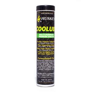

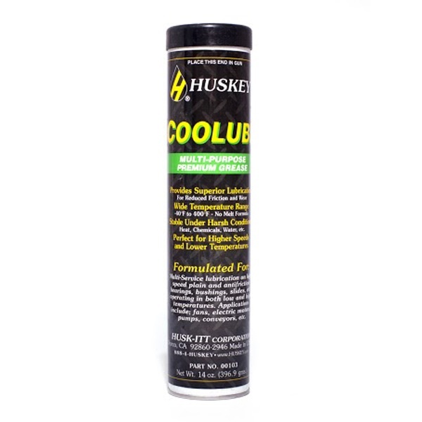

По цвету смазка Чемпион похожа на Huskey coolube. Зеленая. Я ее в перфы/болгарки/дрели заправляю. Вот такая
Изменено пользователем Us1981
