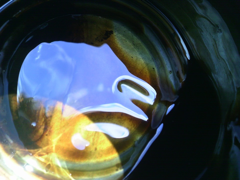

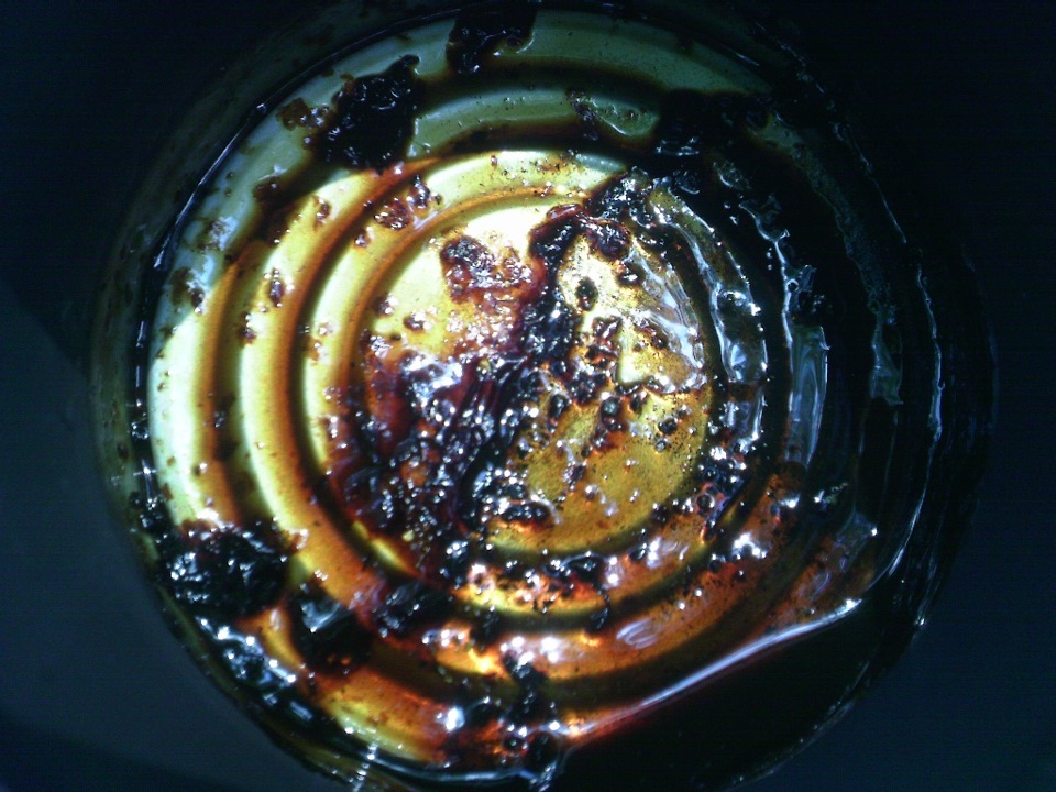

Говорят что какие то отложения есть при нагреве сильном (Полимеризация) Вот человек нагревал в обычной банке
Изменено пользователем comma

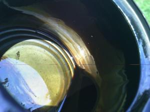

И сравнивали с маслом TOTAL QUARTZ 7000 SAE 10W40 вот и результаты при сильном нагреве
при этом масло никуда не шевелится как бы ;)
