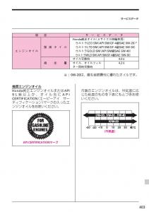

Это картинка из интернета без ссылок на конкретный авто с конкретным ДВС = неизвестно чей мануал.
Какая картинка из интернета? Мы тут что на форуме дилетантов? Вам скинуть этот мануал целиком? Или Вы сами на японском сайте Хонды скачаете?

А теперь задумайтесь о чем это все в итоге говорит? Для американского одно, для европейского второе, для японского третье? И все ведь официально!!!

chipoza, это страницы из мануала с официального сайта производителя Вашего автомобиля
CR-V 2008 (ссылка на скачивание мануала - http://www.honda.co....l?m=cr-v&y=2008 )
CR-V 2010 ( (ссылка на скачивание мануала - http://www.honda.co....l?m=cr-v&y=2010 )
А дальше уже решать Вам)
Изменено пользователем Stas
НаУчите по-японски шпрехать - непременно почитаю почему они как и все выделяют xW20 как предпочтительное.
Ну и тупые американцы на рынок которых все без исключения молятся и очень боятся потерять как то имеют совершенно по-пиндосовски конкретную инструкцию(видимо чтоб из-за непонятной и нафиг не нужной вилки вязкостей не задавали вопросов и не было информационного повода подать в суд за введение в заблуждение покупателя):
