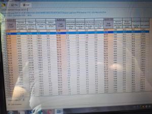

Посмотрев повнимательнее логи со своего автомобиля....все таки пришел к выводу ,  что Сат3 работает ,  но скорее всего под мой автомобиль потребуется подобрать "ОПТИМАЛЬНУЮ" концентрацию.
Пока что выкладываю ЛОГИ для ознакомления заинтересованным пользователям:
ЧИСТЫЙ 95-й
После этого был добавлен Сат 3 ,  в баке было примерно 7-10 литров ,  при заправке 50л топлива ,  САТ3 был добавлен 60мл.
Логи сняты на следующий день.
Что мною выявлено :
Температура на впуске при снятии логов на САТе была выше (35 , против 30)
На чистом бензине во всем диапазоне есть откаты ( в том или ином цилиндре...это Датчик детонации улавливает шумы и с целью предотвращения детонации корректирует УОЗ (BTDC) в меньшую сторону)
На САТе есть диапазон оборотов ,  где откаты ушли полность (5440 -5800) ,  ну и в основном диапазоне размер отката уменьшился  - отсюда и более правильная "кривая" роста УОЗ .
Расход воздуха (вещь относительная) тем не менее на САТ2 пиковый показатель больше чем на чистом бензине ,  при том что величина наддува в обоих случаях одинаковая.
При этом всем ,  мой жопомер не сказал что есть эффект ВАУ.....
