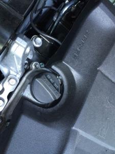

А на Лексусах выдавлено на крышке горловины - 0W20.

Раде чего нужно ездить на масле 0W20?
Чем оно лучше 0W30 или 5W30?
Просто хочу понять, ради чего рисковать?
