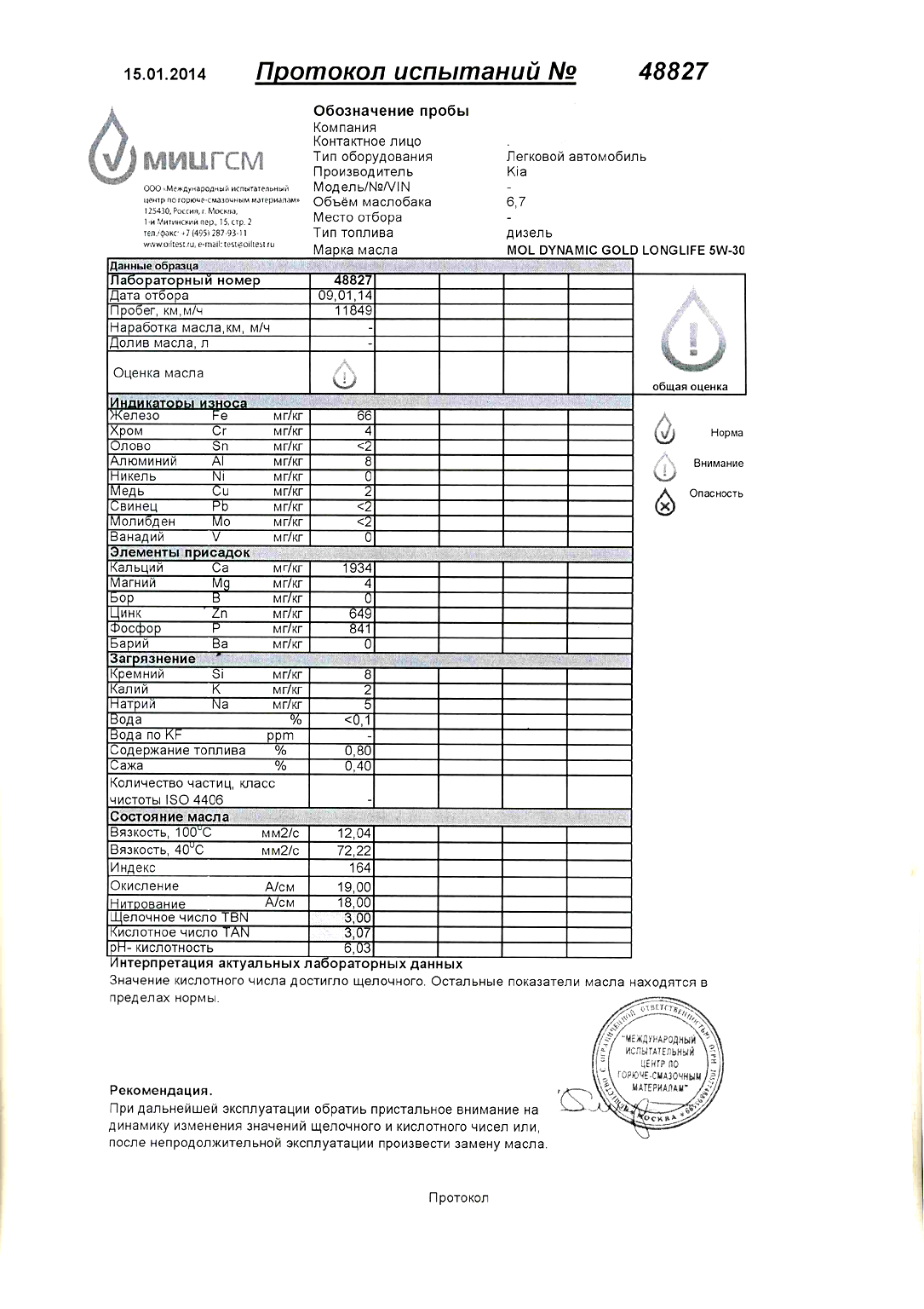

Киа Соренто, пробег почти 12000, дизель, соотношение город/трасса 3/1

Я так понимаю, это Соренто XM с 2,2 CRDI (D4HB)
Железа просто ацко много
Хрома не известно сколько было, но 4 ppm тоже не мало.
Не лили никаких жиж для очистки топливной или очистки ЕГР во впуск ?
неизвестно, но думаю что не лили
подтвердили что ничего никуда не лили, двигатель 2.2
учитывая пробег и норму до 75 не так уж и ацко))

По металлам износа похоже на мой lexus is 2.2d
так это твой авто, ты его только что купил или чей-то ?

Мож я глупый,но я не понял из обсуждения,масло плохое или менять надо чаще?
@Veteran, не совсем понятна история ЭТОГО авто, что было ДО заливки масла, тут могут быть свои коррективы.
Поэтому более-менее однозначного вывода сделать нельзя. Но, по некоторым показателям, - отработка не порадовала.
Пока моё имхо: менять надо пораньше.
Спасибо за ликбез!
