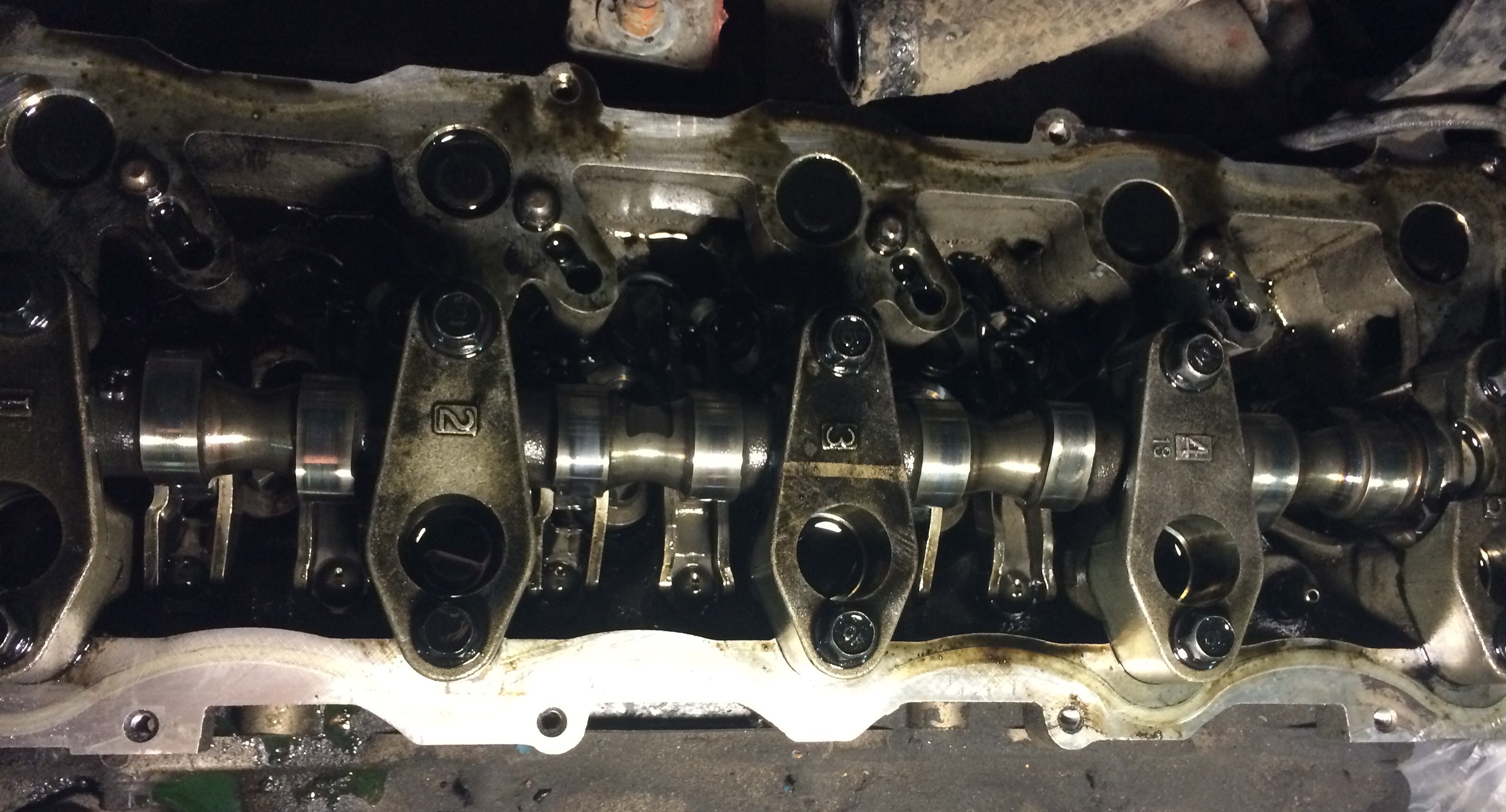

Рассыпался рокер 4 цилиндра. Что дальше, пока не знаю. Завтра утром вердикт услышу((((

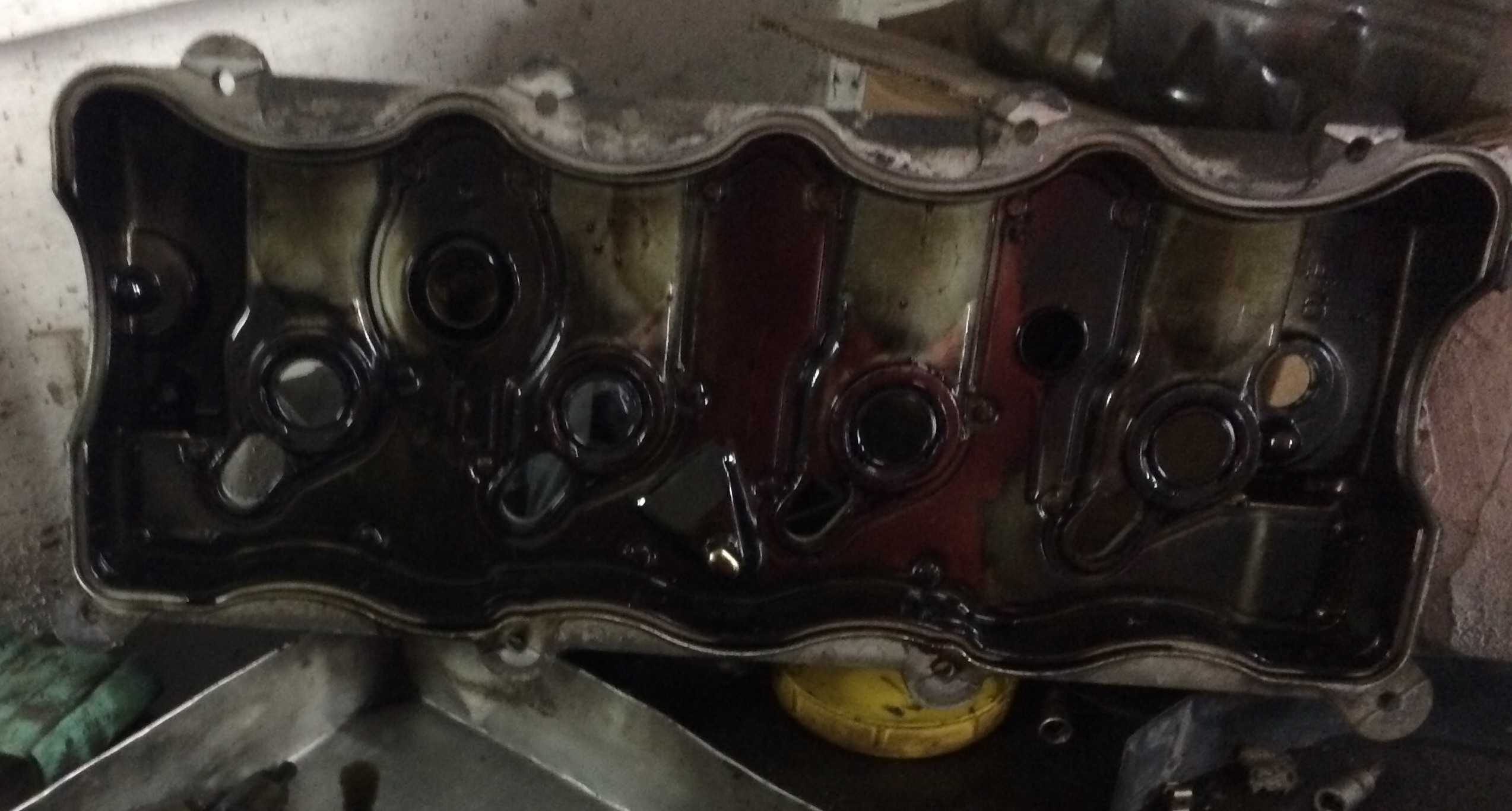

Под клаппаной крышкой частота. Фото сделал. Выложу попозже.
Рокер может быть как причиной, так и следствием...
Почему мне и интересно посмотреть клапана, возможно было "подвисание" из-за отложений.., и цилиндр как раз 4й - там где в башке рядышком канал ЕГР... Я знаю, что егр у тебя заглушен, но он когда-то работал и гадил :unknw:
Загнуло клапана в 4 цилиндре. Поршень целый. Двигатель в идеале после 170 тыс км. Нагара практически не было.
Форсы 1 и 4 имеют не полный распыл. Надо менять распылитель.
Вот чем оттелался :sorry:
Да, основательно подошёл к ремонту, но чесслово по нынешним временам (ценам на з/ч) меньше 11тыр - можно считать отделался лёгким испугом :pardon:
Но всё равно конечно не приятно...
Так в чем причина встречи клапанов и поршня ? Напрвляющие клапанов менял?
