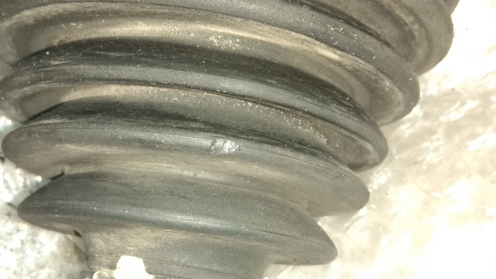

Купил привод контракт с дальнего востока, и по ребру пыльника шруса, задиры резины.
Думаю, что делать!
Какая толщина пыльника по ребру?IMG_20210427_150503-min.thumb.jpg.530c46476d6d0304fd5cdba62f6e3bf1.jpgIMG_20210427_150627-min.thumb.jpg.07a41b31f4c2c90d18dc48763273ab7d.jpg
Поставить так, или пыльник под замену!

Сдвинуть пыльник , зачистить посадку , заменить хомут . Возможно дырка под хомутом (осмотреть !)
Думаю, что делать!
Заменить !
