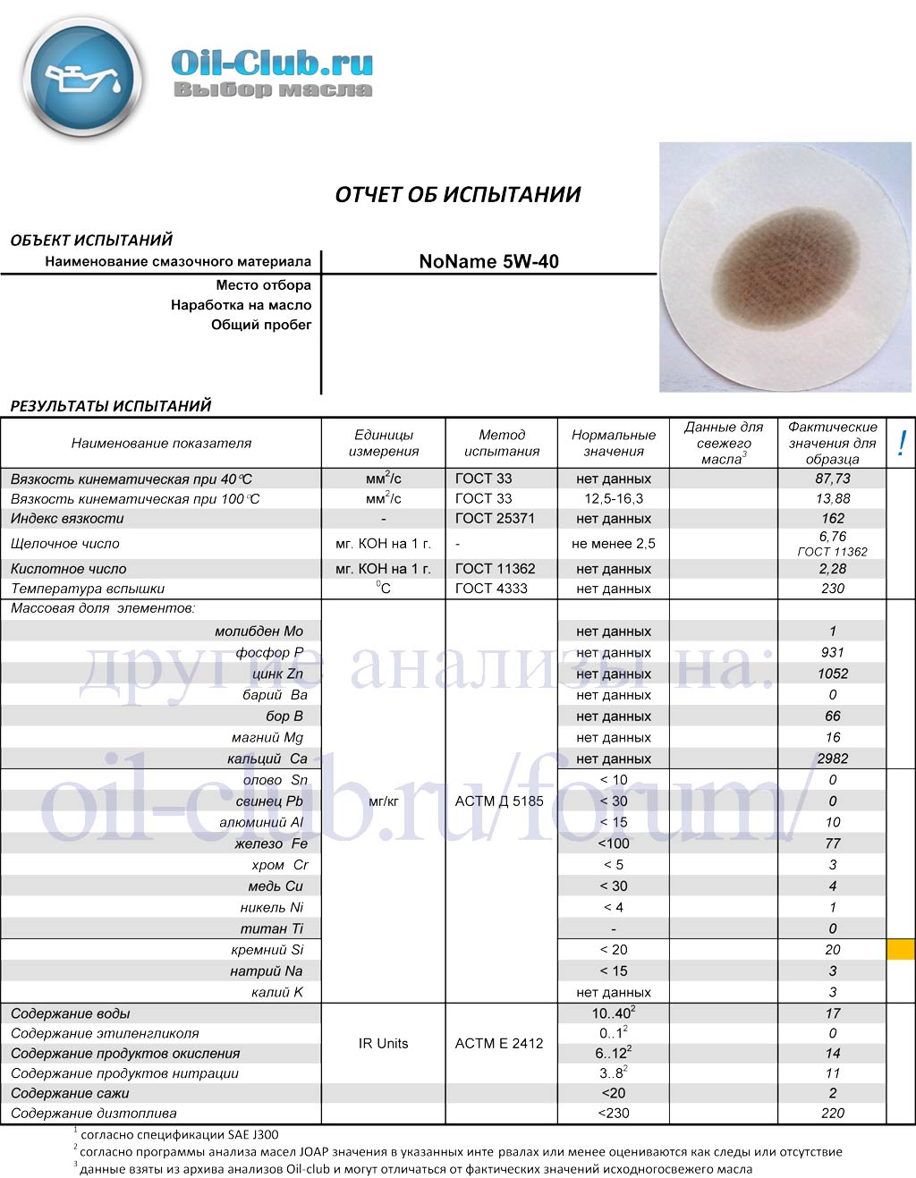

Motul X-cess 5W-40 отработка на Lexus IS220D после 10100км
Motul X-cess 5W-40 на Lexus IS220D после 10100км
Масло: motul x-cess 5w-40 куплен у официального представителя Motul в моем регионе (железная бочка 60 литров).
Автомобиль: Lexus is220d 2007 Год, мкпп
Общий пробег на одометре: 208 000км на одометре , + отмотано тысяч 30.
Пробег на масле: 10100км
Моточасы: не измерял.
Израсходованное топливо: ~900 литров
Доливки масла: до 7000 расхода масла не было, на 8500 долил литр до максимума, к моменту замены опять был минимум.
Присутствие отложений в двигателе: полная чистота.
Автозапуск: нет
Предпусковые подогревы: нет
Период эксплуатации: сентябрь-декабрь 2014.
Срок эксплуатации: 3 месяца.
Топливо: Роснефть
Режимы: 15% город, 85% трасса.
Фильтр масляный: Оригинал toyota
Фильтр воздушный: Mann
Объем заливаемого масла: 6,5 литров
Отбор масла: В середине слива через пробку в полиэтиленовую бутылку (аква минерале негазированая).
Что было до этого масла: всю жизнь x-cess замена каждые 10-11 000.
Промывка промывочным маслом: не делаю - в картере остался несливаемый остаток старого масла (но очень мало - сливаю по долгу и под углами).
EGR отключен, DPF вырезан - привет гринпис.

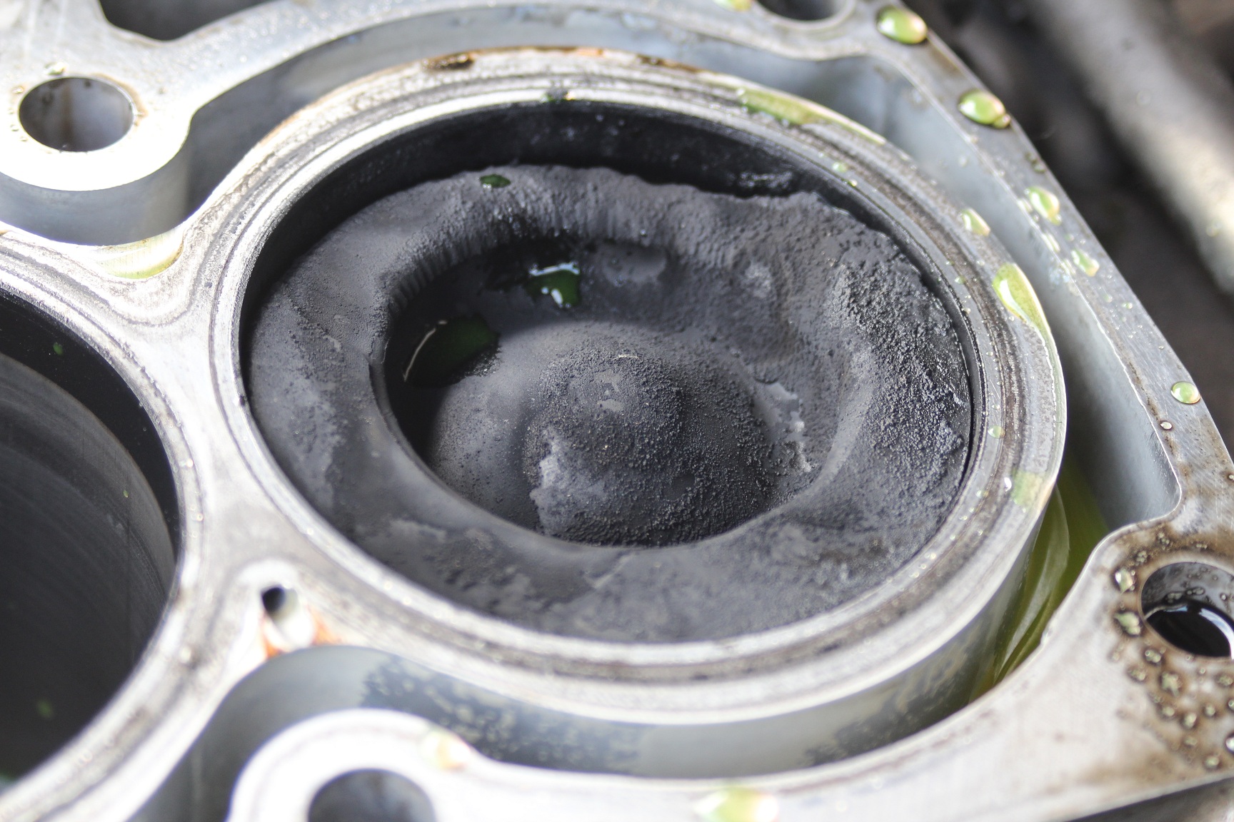

Теперь немного истории мотора:
пробег 174000 - прогарает поршень 4го цилиндра. Меняю 4 поршня, кольца, шатунные вкладыши, форсуки. Все новое - оригинал тиойота.
Что удивило - кольца на всех поршнях были убиты, не прижимались к стенкам цилиндра, большие зазоры замков.
Поддон картера на герметике Dirko.
Изменено пользователем fonserg
Форсунка ?
Вот так выглядели поршня сверху
Форсунка ?
Не уверен , почему то на поршне который прогорел был износ канавок даже по высоте кольца. Как вариант - прорыв газов со всеми последствиями. Пьезофорсунки denso никто проверить толком не может, от греха подальше купил новые.
ипонский дизель :crazy:
по анализу - наблюдать, конечно, надо. Пока ничего не скажешь.
До этого было замечено что машина не разгонялась выше 180, в этот раз было так же .. дым повалил когда машина вперлась в 180 и никак не хотела ехать быстрее.
Сейчас перешел на shell helix ultra 5w40 , тысяч через 30 сделаю повторный анализ(если мотор не взорвется опять к этому времени :pardon: )
Если интересно поршни с кольцами еще сохраниилсь ... могу отфоткать)
конечно, выкладывай
Анализ, на первый взгляд, отличный для 10 тык. Только железа многовато, но это последствия ремонта, скорее всего. Но с учетом условий, доливки в литр и объёма картера все вполне логично.
Так и алюминия и хрома многовато. Да пробег после ремонта уже 30 тык. Может некачественный ремонт?
можно честно что думаю?
Если купить ушатанный двигатель прошлым хозяином, отключить ЕГР, катализаторы, накатывать по 10 000км на японском дизеле, залезть туда сделать капиталку своими руками - то примерно так и получится. :) От чего такой износ? А догадайтесь - сейчас уже концов не найдете... :)
Этот мотор у тойоты крайне неудачный. В европе на всех машинах до 2008(или даже 2009) и пробегом до 180 000 по гарантии беслатно меняли (и меняют до сих пор) моторы полоностью. Только кольца 4 или 5 раз модернизировали, 1 раз поршни.
