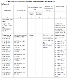

GVA ))) Среди допущенных масел нет 5W-40 10W-40 15W40 а есть 5W-30 Для дизелей малого объема можно использовать уни версальные масла а не чисто грузовые API CJ-4
Есть :)
См аттач из документа "ОАО «Заволжский моторный завод». ДИЗЕЛЬНЫЙ ДВИГАТЕЛЬ
МОДЕЛИ ЗМЗ-51432 CRS для автомобилей УАЗ экологического класса 4. г.Заволжье 2013 г."
И даже 20w50 есть среди допущенных. Для условий, типа Асуанской пустыни в Африке))
AVG ))) эТО НЕ nik сказал, а ddd1 который не отвечает . ( случайный прохожий ) Ты молодец раскопал ИНФ.
