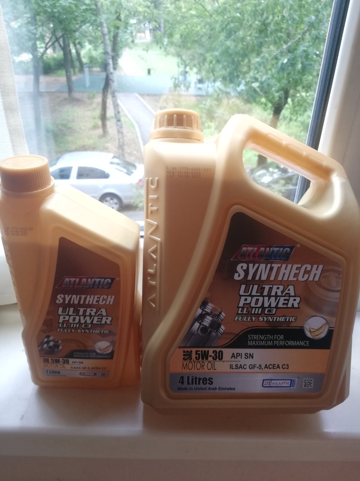

Взял в ваг мотор CDAB на пробу,ценник был невысокий.Да и коллега уговорил на эксперимент(хорошая 2 группа+эстеры/и другое).Вот только нюанс,не нашёл правильное определение по cas какая это группа,вроде вообще первая или же всё таки 2 гидроочистки?!Также зная что с разбавлением топливом(ваг прямой впрыск+короткие поездки)падает вязкость при 100°,а она тут 11.6
Паспорта и msds прилагаю.

Так ещё и не катал))Как раз смущает вязкость 11.6.,через месяц подумаю чем слегка повысить вязкость,думаю poe 68 будет самое то.

Вот как раз тут и второй интерес,что это за cas 64741-88-4 получается.Товарищ говорит что 2 очищенная,я же нашёл на аналогичном форуме что это вообще 1)).
За рекомендацию спасибо,посмотрю что это,ибо мне всего 200гр эстеров хотелось добавить,а их не везде в"розлив"можно купить.
