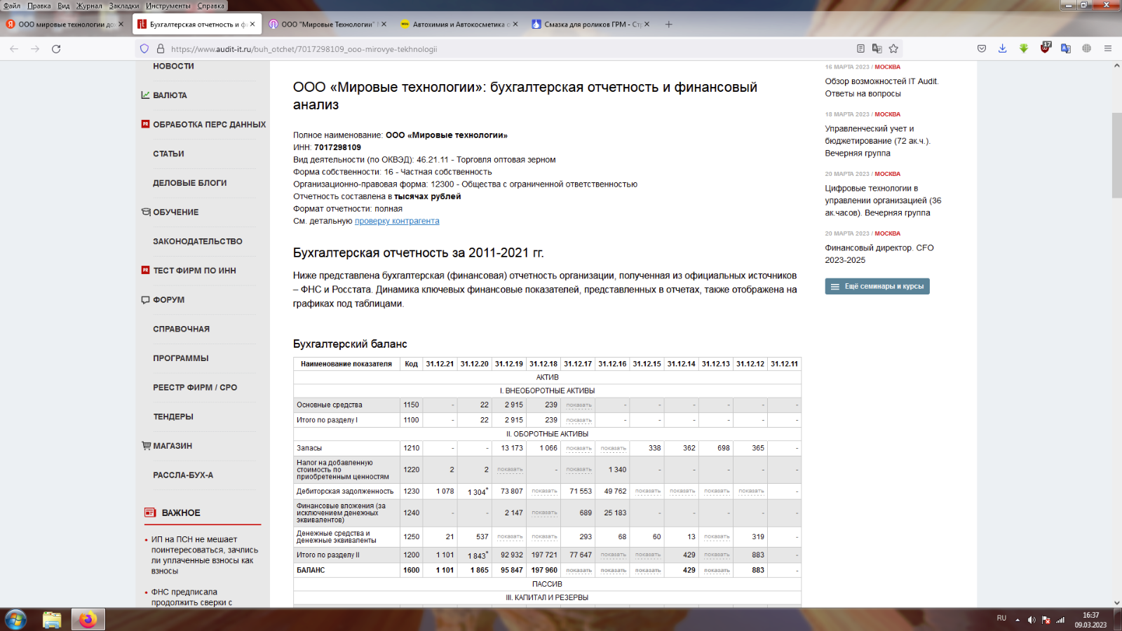

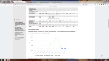

Красивая сказка:
А теперь на основании ее фин отчетности- покажите где тут мировые технолоогии??))
Это одна из нищих, мелких блендеров с кустарным производством, у которой доходность полностью необъективная.
 Ее даже если засудить- с нее толком денег не вытрясти.

ООО мировые технологии

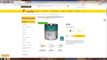

Моликот bg20
