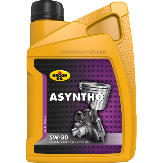

Думал, а вдруг масло окажется на PAG (ПАГ, Полиалкиленгликоли, OSP) - Kroon Oil один из немногих выпускает такие. А нет, обычный гидрокрекинг.
Масло АСЕА А3/В4 не совсем то что нужно, особенно в условиях коротких пробегов.
Вряд ли это была подделка, скорее всего неправильно выбранное масло и неправильные интервалы.
С маслом однозначно ошиблись. Это масло классификации АСЕА А3/В4, вязкая 30ка, вязкость на границе с 40кой, в условиях коротких пробегов масло не разогревается до рабочей температуры 90-100 град. и создает проблему циркуляции масла в ДВС.
Газовое топливо может усиливать процесс деградации масла, обводняя его. Опять же, короткие поездки не выводят воду из масла. Образуется шлам.
Чем помыть? Хороший вопрос. Пробуем очистки масляной системы.
